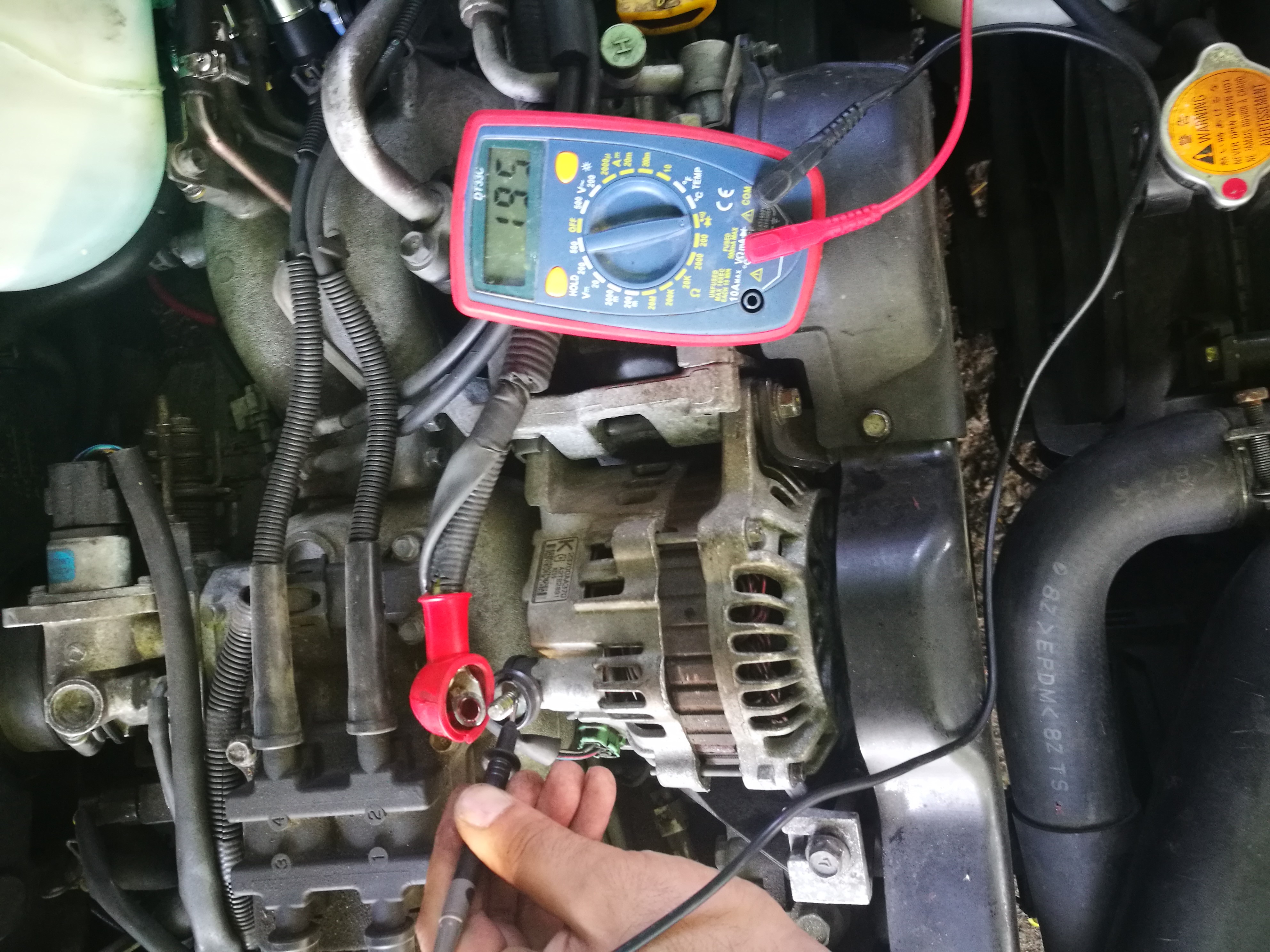

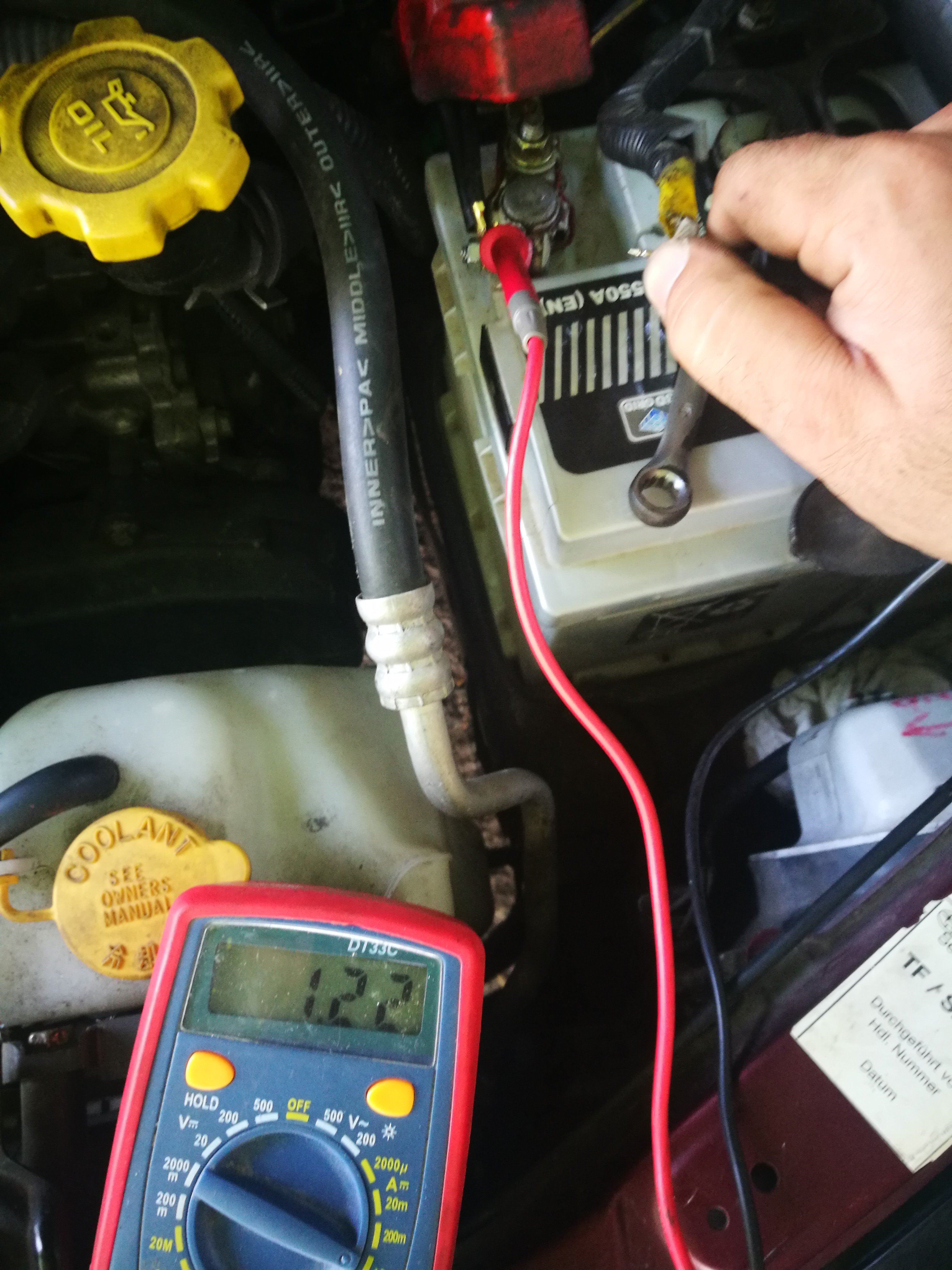

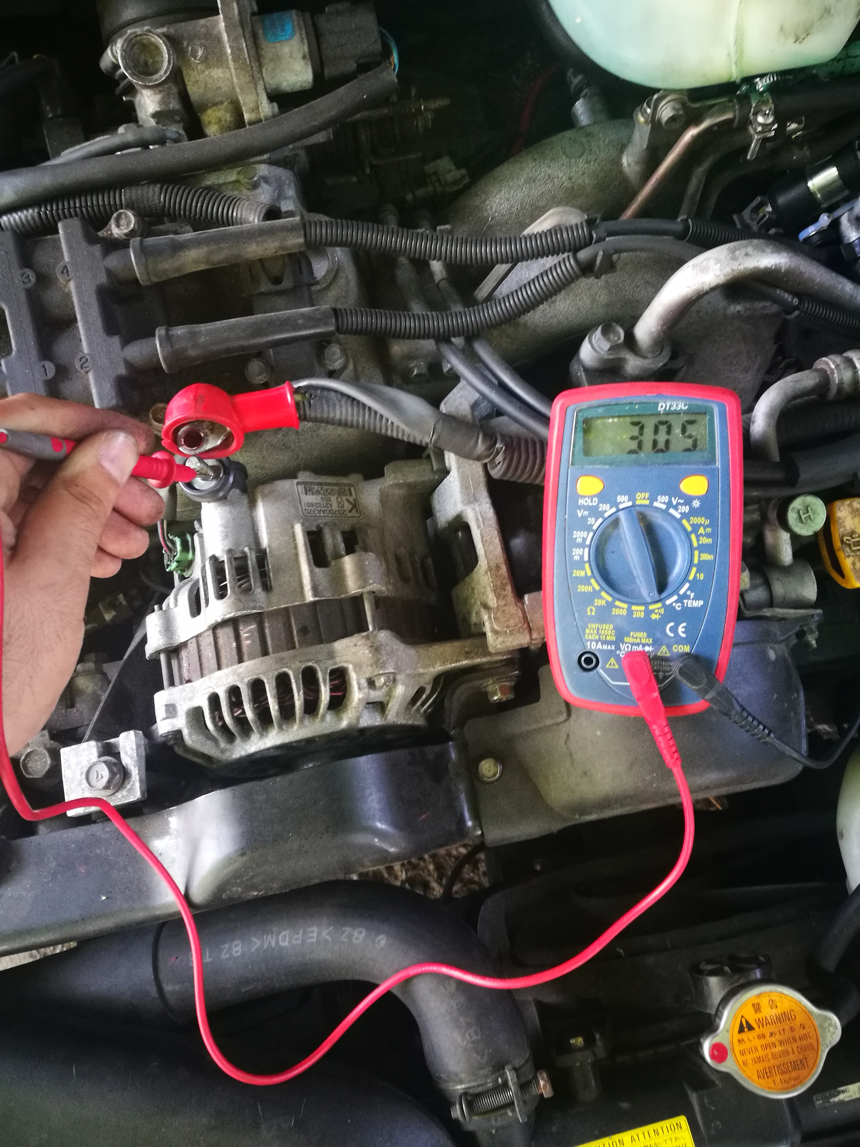

Здравейте! Днес направих някои замервания. Преди да запаля колата, извадих минусовата клема на акумулатора и измерих напрежението му - 12,20 волта. Замерих и тока при стенд бай, който беше 0,13А.
Ето и замерванията - кажете дали са в нормите:
Мултицет на диод:
Червената сонда е забита на маса, черната към "+" на алтернатора. Колата не е запалена: 195 ома
IMG_20170601_145440.jpg [ 1.85 MiB | Прегледано 948 пъти ]
Мултицет на диод:
Червената сона е към "+" на алтернатора, а черната на маса. Колата не е запалена: 305 ома
IMG_20170601_145419.jpg [ 1.9 MiB | Прегледано 948 пъти ]
Мултицет на "10 ампера"
Червената сонда е забита на "+" на акумулатора, черната е към кабела, който отива към бушониерата и захранва всички системи + зарежда акумулатора. Колата е запалена:
IMG_20170601_144920.jpg [ 1.44 MiB | Прегледано 948 пъти ]

Колега не знам защо мериш съпротивление...,но това което трябва да се провери първо е акумулатора-занеси го да го проверят на товарна вилка,второ зарядното напрежение на празен ход трябва да е от порядъка на 13.4 до 14,4 ,и трето явно няма да може да си диагностицираш сам проблема така ,че вземи си намери човек който да провери наистина какъв е проблема преди да изгориш нещо.

Valio написа:
Първо - меря съпротивление понеже знам, че вътре има диоди (6 броя) и ако някой е пробил ще има проблем.
Valio написа:
Второ - това не означава пряко, че акумулатора е заминал, а че може би в алтернатора има проблем.
Valio написа:
Всичко това което написах е казано от колегите по горе в темата... :idea:
И трето, сам си диагностицирах проблема. Взех един резистор 10W и супротивление 0,1 Ом. Свързах съпротивлението последователно на клемата на алтернатора и кабела, който отива към системите на автомобила и за зареждане на акумулатора. Взех си мултицета, запалих колата и измерих напрежението върху резистора (паралелно на резистора). Напрежението беше 1,5 волта и по закона на Ом това са 15 Ампера! Е един такъв алтернатор ако 15 ампера го затрудняват .... Още в предния си пост с измерванията на съпротивление, си личи че има пробил диод.
И така, поръчах друг алтернатор от колега във форума и си реших проблема сам! Следва да разглобя моя и да измеря кой диод е заминал и евентуално от прегряването дали намотките на статора са здрави! Благодаря на отзовалите се!
