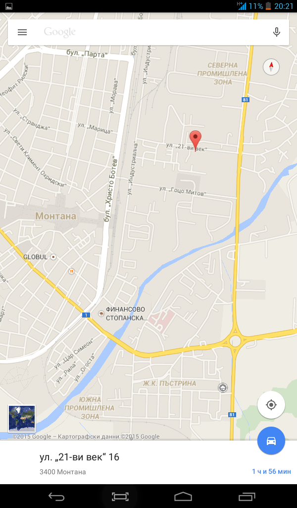

Колега,не знам номера на човека от сервиза в Монтана,но съм ти отбелязал къде се намира. Доста е на Ти с марката и Аз лично останах с много добри впечатления от него.
Screenshot_2015-01-04-20-21-26.png [ 391.45 KiB | Прегледано 2381 пъти ]
