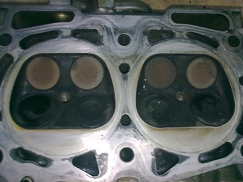

Един месец-радост голяма и после се прояви най-популярния дефект-стрелката на водата започна да се качва към
червеното и да губи антифриз-марш на канала и видях как лявата гарнитура буквално тече.

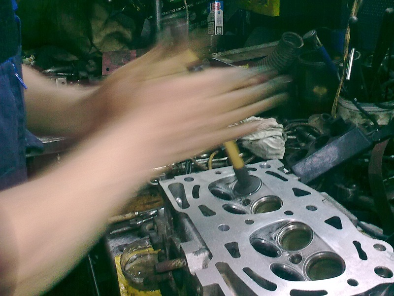

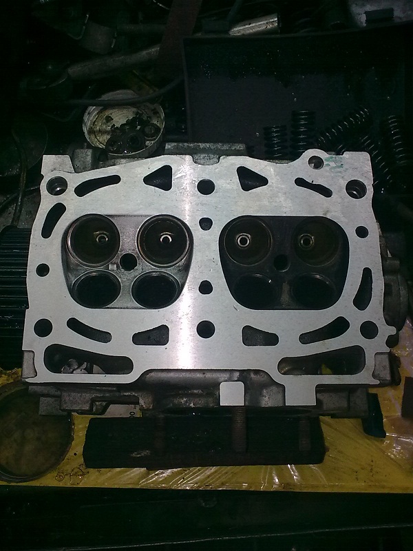

Свалихме изпускателния колектор,барабар с главата и видях заминалия хидравличен обтегач на ремъка,за който се
изциганих по-рано.
Понеже лявата глава беше за шлайфане реших да не карам колата с различна степен на сгъстяване на двете глави
и свалих и другата,утре ще ги взема от шлайф базата и понеже татко ми е зъботехник ми позволи да си полирам
клапаните при него (утре).
Купих й следното:

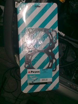

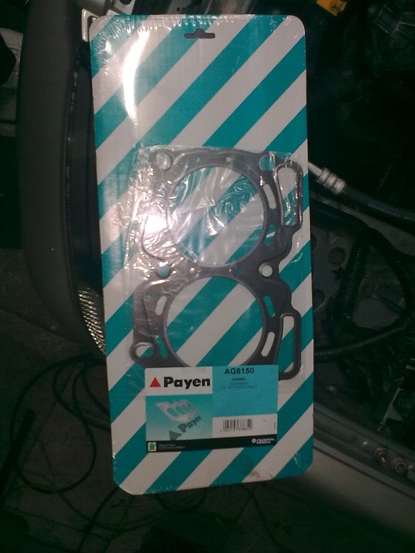

Гарнитури 2х 100 лева (Payen-made in Belgium copper plated)
NGK Lazer Platinum-100 лв. Комплекта 4х
Задни накладки Nisshinbo-100лв.
Термостат-30лв +
гумички за клапаните- 16х -забраших колко са.
Болтовете са за мнгократна употреба по каталог,което ми спестява 140лв. и,за малко да забравя-тъпия обтегач-160
лв. на всичко освен гарнитурите пише Made in Japan но ще видим с времето. Утре ще кача снимките,че WIN 7 иска
формат на картата ми а и утре ще е готово всичко :smt023
За малко да забравя-шлайфането е 2х 20 лв. :D

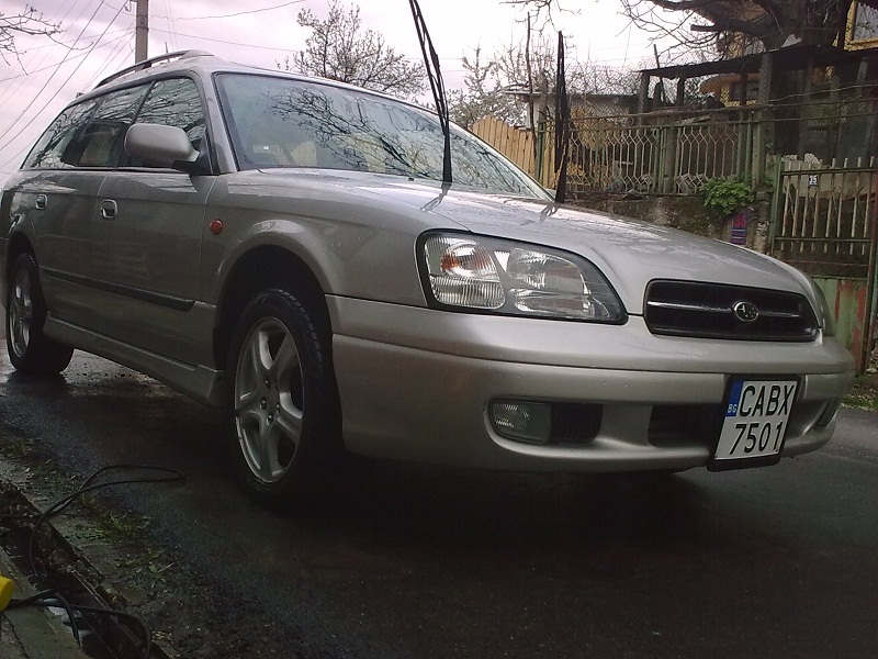

:smt023 Поне тези от телефона
555.jpg [ 193.92 KiB | Прегледано 1927 пъти ]
front.jpg [ 189.65 KiB | Прегледано 1927 пъти ]
Коментар на файл: това е преди полирането.
head valve view.jpg [ 175.58 KiB | Прегледано 1927 пъти ]

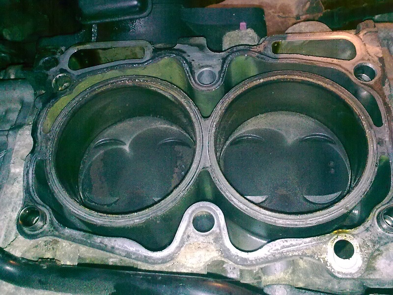

Коментар на файл: Буталата са доста добре поне...
pistons left.jpg [ 239.68 KiB | Прегледано 1927 пъти ]

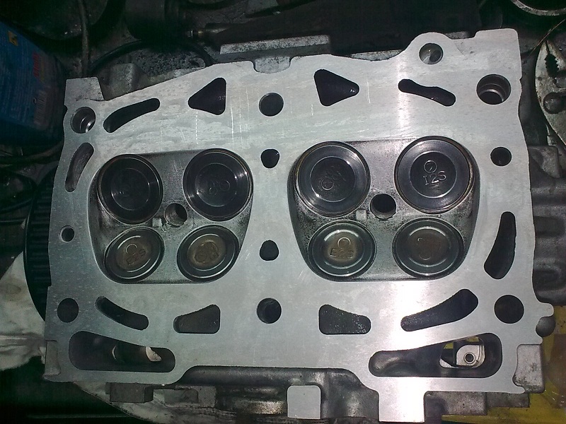

Готова е от Петък само я карам и вече всичко е наред.
Водната помпа не я смених защото на нея пише Fuji Heavy Industries 2007 и работи доста добре за сега.
Диференциалите и Коробка Передачи-ми останаха за другия месец с дисковете и накладките :smt023
Полирах портовете Intake/exhaust и смятам,че е за добро...Падна ми батерията тогава ,към 3 часа...
Ето снимки от другите работи по нея:
Коментар на файл: то не бе чистене,бърсане...
before after.jpg [ 156.4 KiB | Прегледано 1640 пъти ]
gotova za montaj.jpg [ 196.58 KiB | Прегледано 1640 пъти ]

Коментар на файл: Стара и изпитана техника със стреличка от детски лък ;)
napasvane na klapanchoci.jpg [ 165.73 KiB | Прегледано 1640 пъти ]
Коментар на файл: Надявам се че всичко ще е ОК с тях иначе вече не знам
Payen garnituri.jpg [ 140.19 KiB | Прегледано 1640 пъти ]
