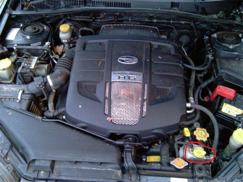

Здравейте
Днес се разходих малко Сф-Пловдив-Калояново(писта "Дракон")-Хисаря-Сф
Повече жега и давах на колата и климата беше включен в 2-те посоки
Прибирам се отварям капака и гледам всичко опръскано в синьо-зелена течност .. засъхнала (двигателя беше мит и всичко беше чисто)
Загледах се по-внимателно и гледам пластмасовото казанче до радиатора където се сипва охладителнате течност (точно под капачката лека пукнатина)
Не съм забелязвал стрелката за температурата да скача или да седи над средата. Идеята ми е лепи ли се или ново .. и евентуално ако съм бил заплес и не съм видял стрелката, какви проблеми могат да излезнат от това?
Благодаря!
субито е B13/ H6 / EZ30
PS: снимката е от нет-а /моя двг не съм го снимал, че е тъмно сега/
7702.jpg [ 147.8 KiB | Прегледано 658 пъти ]

Доста невероятно да е спукано там - то няма налягане... Виж на светло пак дали не е от радиатора все пак. Ако е казанчето - вероятно лесно ще се залепи, пък и от морга няма да е скъпо.

Здравей колега казанче ново или от морга ,много висока температура и не става за лепене .НО ВИЖ ПЪРВО РАДИАТОРА ТАМ СЕ ПУКА НАЙ ЧЕСТО

Според мен течът е от другаде. Това казанче дори и да има пукнатина под капачката, то не е под налягане и няма как да пръска. А ако всичко е наред, то нивото не стига до капачката - ако е на МИН на студен мотор, то се вдига до МАХ, което е доста под капачката.
Ако все пак течът е от него, проблемът става съвсем друг.

Казанчето е здраво .... иначе намерих същото втора ръка
Човекът от моргата каза, че надувала и е избило от тапата и да промия/продухам/почистя охладителната система /като сваля радиатора да го огледам в какво състояние е/
Което ме навежда на друго мислене ако пипам радиатора не е ли по-добре да му направя ъпгрейд? ... за Н6 алуминиеви има ли ... и въобще някой правил ли е такова нещо ?

Ще си позволя един съвет. На радиатора има залепен дунапрен ( вижда се и на снимката ), отлепи го и виж за пукнатини. Моя радиатор се беше спукал точно под въпросния дунапрен. Пластмасата беше прегоряла и имаше пукнатина която се отваряше само при загрял мотор.
