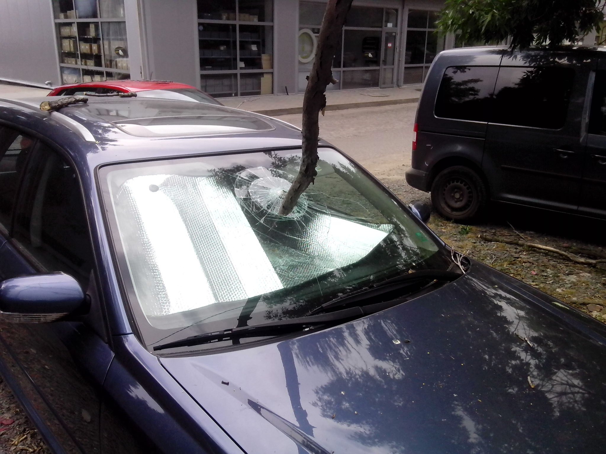

Както казваше мой познат навремето: Няма начин,да няма начин!!! Въпросът е дали някой е опитал.Ще продължавам да търся тогава,а ако открия резултати споделям веднага.А иначе при мен беше изключително злополучна още със взимането : Първо скъса много гадно единия фланец на генерацията,после имаше проблем с новите гуми и джанти и за капак на всичко стана и това с предния ми прозорец. :) :) :)

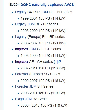

Ще оставя това тук :)

От всички мотори на Субару дизела тръгва най-рано с доста голям пик във въртящия момент в ниските. След това са Н6 моторите като EG33, EZ30 двата му варианта и най- големият по кубатура EZ36.
На последно място слагам STI моторите.
Степенувал съм ги от най-бързо идващ въртящ момент към по-късно идващ момент.
Трансмисиите и на трите примера са адски здрави. Дизелова кутия счупена не съм виждал, нито чувал. Не се продават скъпо нито пък има търсене.
При STI трансмисиите са си 6МТ и там вече е ясно.
Та това твърдение за въртящия момент кога идва не е точно!
Малко по-горе постнах една снимка и може да видите в Япония този ваш EJ204 мотор колко конски сили е. Разликите в двата мотора са предимно в буталата и разпределителните валове. Степента на сгъстяване е по - висока също. Там поне могат да си позволят да карат сгъстени мотори със 107 октана бензин.
