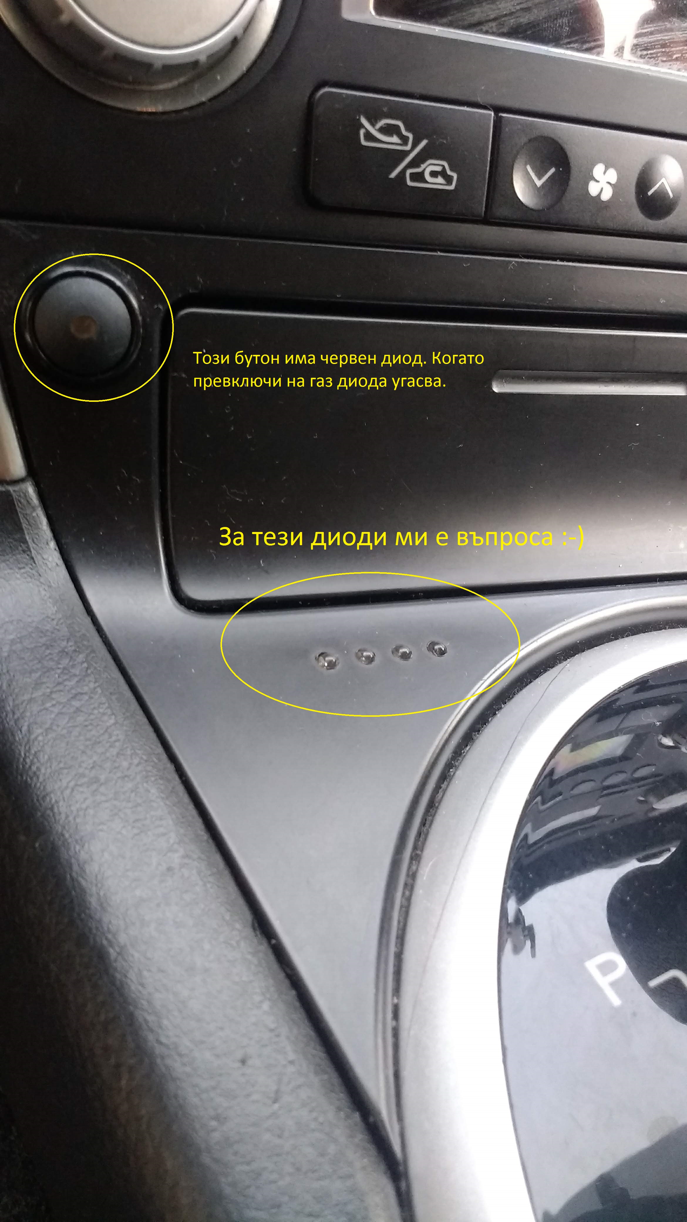

Има колата от скоро и все още не съм на ясно с някой неща. Колата е с инсталирана в Италия газова уредба BRC.
Документи за газовата нямам.
Направи ми впечатление, че когато колата се кара на газ, 4-те светодиода показват ориентировъчно нивото и в бутилката.
Също така, когато газта е преди свършване мига само единият светодиод, след което има звуков сигнал и колата преминава на бензин.
Направих едно пътуване от 500 + километра с дозареждане на бутилката до горе на три пъти.
Обичайно е когато е пълна бутилката и четирите диода да светят. Но защо мигат когато си искат? Мигането се случва от време на време и за момента не намирам логична причина примерно когато съм на 3 диода (минал съм някакви километри от пълна бутилка ) да си мигат. Има и моменти в които не мигат а просто си светят. По някое време си замигат и така ............
Може ли ако някой има подобна уредба или документация да даде линк или съвет?
Предварително благодаря.

Нед Сеп 02, 2018 6:10 pm
Най умното което можеш да направиш е да прегледаш газовата в сервиз, за да си наясно в какво състояние са инжекторите и изпарителя. Няма основания да считаш, че състоянието на газовата е идеално особено на кола внос от Италия

Това да ти е "проблема".И аз съм с точно такава и нямам никакви проблеми,а вече съм на 220х.И при мен понякога не отчита точно нивото с тези свето диодчета,както светят 4-те ,минава веднага на 2 светещи
но не всеки път,случи се един път даже светна само едното,но така или иначе ако остане само едно и започне да примигва остават около 60- 70 км преход докато свърши газта.

BRC ситемата винаги си го е имала този проблем с ,,четиритте светлинки"( прочетено и по други форуми).... Карам втора кола с BRC, и го преживявам понякога! Важното е да си фукционира инжекциона правилно, другото са си бели кахъри... :D
На Легасито ми, като почне да мига поледната лампичка , и карам още 280 км :cool: ! Гледам километража, колко съм изминал? И с точност до 10 км познавам, кога да заредя, преди да започне да пищи...
Дано да си случил на кола, колега :idea: :good:

Четирите диода мигат когато бутилката е препълнена
Когато си на 2 или три диода, ако не е в движение и те е напекло слънцето газта се разширява и пак може да мигат но отново четирите диода.
За мигане само на два или само на три диода... нямам идея.

demon777 написа:
Вероятно си е от поплавъка в бутилката. Вчера я напълних до горе и диодите не мигаха. След изминати 170 км (газта в бутилката е намаляла с поне 20 литра ) видях , че почнаха да мигат ( четирите ). Спряха по някое време, а след като останаха да ссветят 3, а после и два мигане не е имало.
