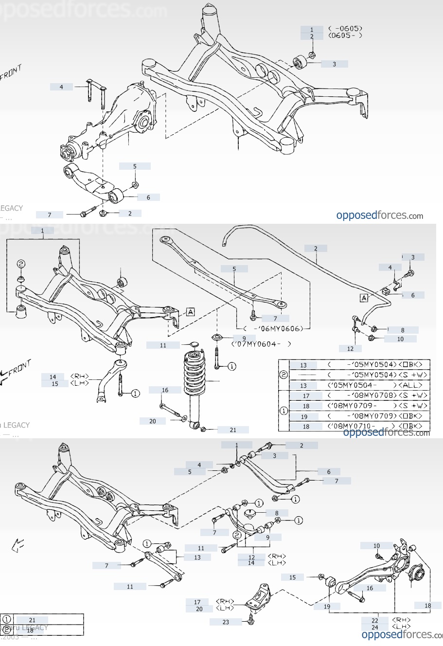

Виж колко тампона имаш. Само тия на магарето са 4 и са поне по 50 лв. Двата кривите носача, които Dimichos спомена май бяха по 70 лв. Сметни останалите по 15-20 бв бройката и ще излязат нещата. И труд да свалиш ауспух, кардан (само отзад), диф и задното магаре и си готов.
А ... и после да идеш на реглаж ...

Т'ва де съм го пост-нал горе са точно схемите за неговата кола.
BadMad написа:
... другите два са на кривите щанги разбрах че тях направо със щангите че много били крехки и се кривяли под натиск с преса но те са 70лв ... Легасито е Б13 2.0 138кс
Еми ... 3 mm ламарина огъната на П ... нормално да се криви ...
Схема 1 Схема 2 Схема 3
