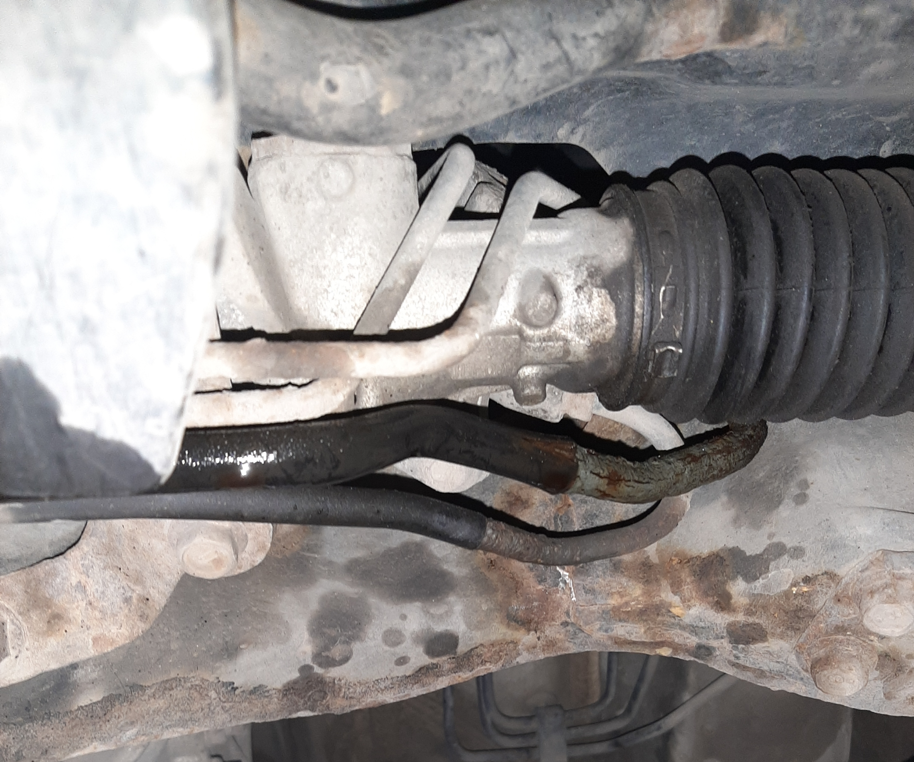

Здравейте колеги тръгнах да сменям маслата на скоростите и диференциялите и опааа голяма изненада !!! На хидравличната рейка входящата и изходящтата тръба са изгнили и едната даже се е спукала и губи доста масло. Та въпросът ми е дали някой е сменял тия тръбички и дали си заслужава да търся втора употребе визирам в къкво състояние са мойте дали си заслужава или да търся някъде да ми направят нови ?
Коментар на файл: Ето как са нагнили и едната е спукана и гиби доста масло
20200105_125852.jpg [ 3.36 MiB | Прегледано 831 пъти ]

Най- добре си направи нови. Във фирма за спирачни системи трябва да могат да направят такива за час-два.

Трудно ще докарат накрайниците с гайките,от едната страна е нещо като на конус ,а от другата е с малък оринг на тръбата.Мога да направя снимка да ви покажа,но според мен е трудно за изработка.По скоро да потърси втора употреба не всички са ръждясали аз ги смених с рейката,че и при мен бяха доста позагнили.

Можеш да пробваш при тези пичове:
http://pape-bg.com/

Ицо затова правилно намекна в тази насока - да се провери в читава фирма за изработка на такива тръбички. И по-евтино излиза, и могат да ти ги направят по-хубави от оригиналните.

Така е Вальо, като искат да си купиш нова тръбичка ги 'къдрят' двойно с канал за оринг. На 90% съм сигурен, че уплътнението е само в конуса, който се берква лесно на всяка тръба. Но си прав, ако колегата иска всичко да е оригинал - нови или втора употреба. Въпреки, че 20 годишен о-ринг.......бе може и да уплътнява нещо.

Днес ще се свалят тръбите и ще ходят точно в Папе дано да могат хората да ги направят че иначе 15 дена за доставка :( и то точно по студа без кола :shock: гадничко си е.

За сега ще се прави само едната която е спукана да видим как ще се получи ако всичко си е ок и другата ще я правя ако ли не 150лв оригинални ама ще се ходи пеш тоя месец. Ще пиша как са нещата

Колата е гоова и деве тръби ги направиха в Папе без проблеми накрайници метални рингове за О пръстените без проблемно слагане на тръбите браво на хората от фирма Папе. Изработени са от неръждаема стомана немска тръба. Отказаха да е от мед или алуминий защото не са много защитени и с това ФИ можело да стане авария защото стените са тънки на тръбичките :bow: . Цената за двте тръбички е 47лв и стотинки кажи го 50 стават за няколко часа ако ги дадеш в магазина иначе ако е спешно на място в работилницата казаха до час максимум. Доволен съм течове на пръв поглед няма не съм наптавил снимки защото не бях на монтажа но ако успея да се завръ :D
под колата ще снимам как е станало. Това е колеги мисля че бързо и лесно и евтино за сега не казвам качествено (защото не е минало време на експлуатация) според мен това е решението. Всичко хубаво желая и дано да съм бил полезен :beer:

Да добри са. Вярно имаше леки разминавания в ъглите но много леки все пак след свалянето едната тръба се скъса като весник а другата беше бомбитала яко поти и тя беше заминала та може и ние да сме деформирали нещо допълнително че те са навряни на кучето в г.... и докато ги свалиш то майката то лелята и тн... до девето коляно ROFL но всичко е ОК за сега един ден каране няма локви :good:

Но учудващото беше че покрай тоя гнилоч О пръстените бяха меки еластични и не се бяха закъсали но все пак си сложих нови.

След смяната на тръбите днес е появи странна силна вибация и тропане във волана при по рязко завъртане в някоя посока(наподобява на тропането на ABS като сработи) и нямам идея от какво е дали не сме я обезвъздушили като хората или помпата е проблема. Ужас едно правя две се развалят :facepalm: лош старт на годината :(

Ако всичко е здраво по хидравликата, обезвъздушаването отнема минута точно. Опция грешно обезвъздушаване като при охладителната с-ма няма.

Обезвъздушаването при мен отне доста време,въртях волана докато е на подемника 10мин,после на пътя имаше подобни симптоми както е описал колегата,покарах така с това "почукване",което се усещаше много гадно във волана и се обезвъздуши на другия ден като всички почуквания и стонове на помпата изчезнаха...
При мен маркуча от казанчето до помпата е доста вдървен и е напълно възможно след разбутването на системата да си е подръпвало малко въздух и затова толкова трудно да се обезвъздуши ..

Ами не са заедно маркучите завършват с метални накрайници исе завиват за ъези тъби а те са входящата и изходящата тръба на рейката и гният тия гадове и са 150 лв нови оригинални ама се чака 15итна дена или като мен като не мога да чакам ги правиш в някоя фирма които правят тръби за спирачки и хидравлики. Хем че оригинала си е оригинал спор няма добре се справиха момчетата
