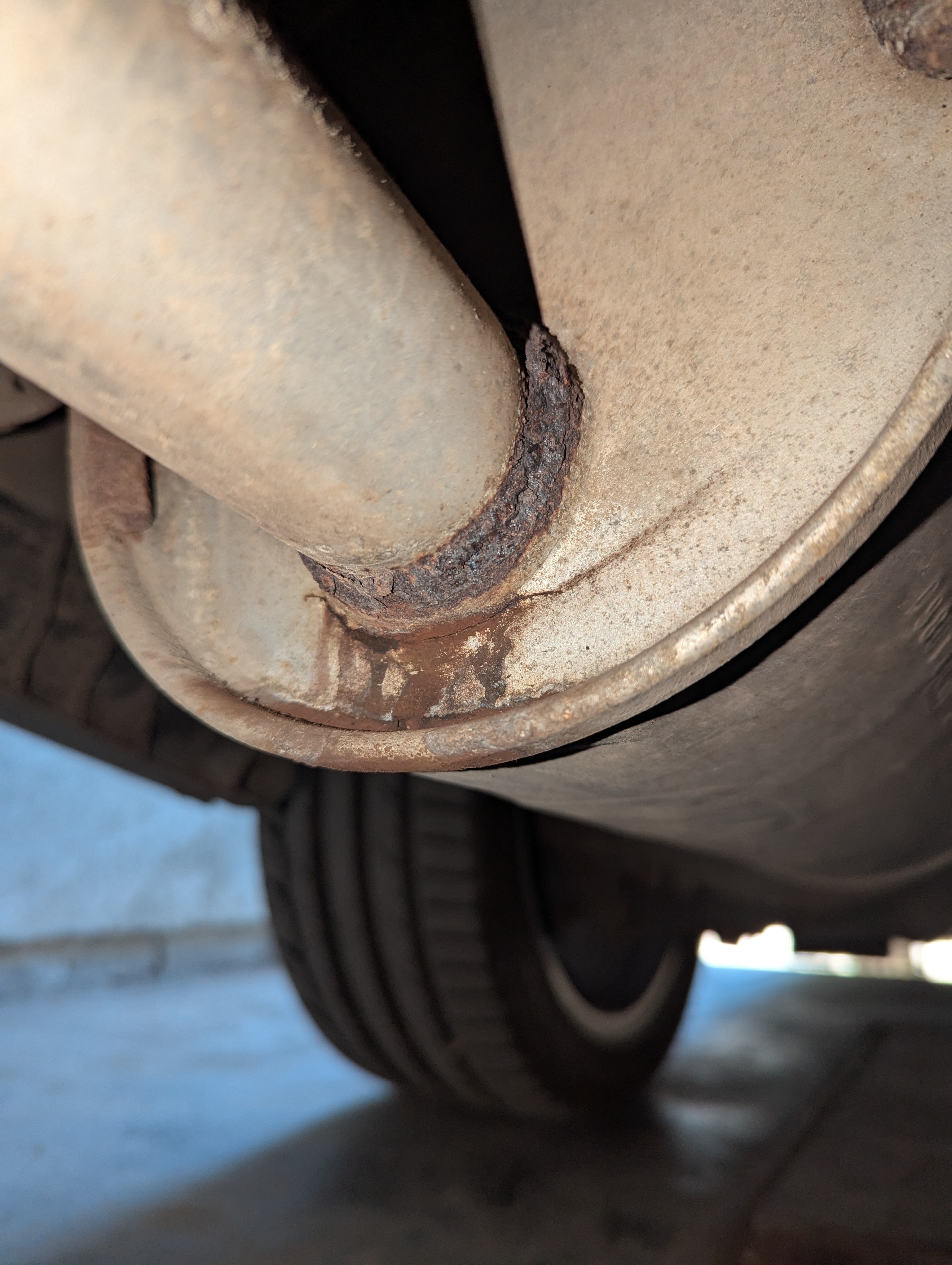

Погледни си крайното гърне за пукнатини, колкото и странно да звучи, точно от някоя малка пукнатина може да се получи този звук. Който се появи и при мен, точно между 2000 и 3000 оборота.
Точно под "ауспуха" има цепнатина.
PXL_20241102_085047423.jpg [ 2.52 MiB | Прегледано 2404 пъти ]

Минах преглед този месец и емисиите са в нормата което би трябвало да означава, че катализаторите са ОК.Онзи ден видях да капе вода точно от това място което колегата е снимал за което му благодаря, утре ще отида да го погледнат и да се надяваме това досадно бучене вече да е в историята.
