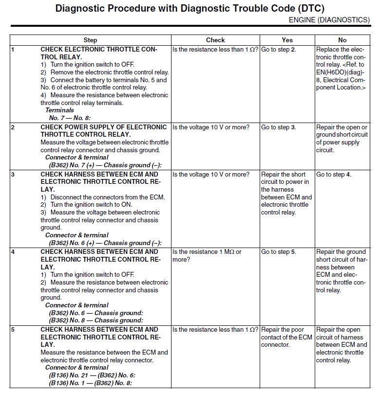

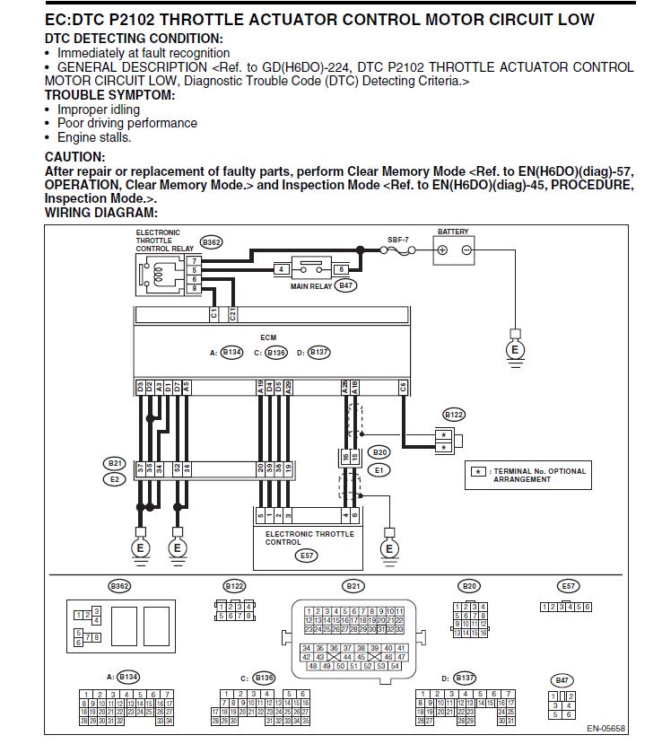

Привет,
имам грешка P2102 Throttle Actuator Control Motor Circuit Low, след ровене из ръководството за ремонт и интернет съм проверил следните неща:
Акумулатор - дозаредих моя и пробвах с друг изправен - без промяна
Реле на дросела, след дълго разглобяване стигнах до него (зад жабката в дясно на много дълбоко), размених ги със съседното (бензинова помпа) - промяна никаква.
По стъпките на ръководството проверих за маса в гнездото на релето и нещата изглеждат наред.
Следващите стъпки с компютъра и връзката до релето не успявам с моя лаишки мултицет, защото пиновете на буксата са прекалено тънки.
Междувременно понапръсках букси и гнезда с контактен спрей.
Резултат никакъв, колата си стои в авариен режим. Чистене на грешката води до бързо щракане от към двигателния отсек/дросел за 1-2 секунди, цъкане на релето и изплюване на грешката отново.
Може ли съвет какво мога още да направя в примитивни условия и има ли някой съвсем случайно дросел като този за пробата да го закачим на буксата да изолирам още един компонент.

Преди време го играх този филм. Оказа се релето. Контактната му част с времето нагаря и съпротивлението става голямо. Размяната не помага тъй като и на съседните еднакви релета съпротивлението се е повишило. По спомени при мен беше над 200 ом.
В опел ползват същите релета. Намерих от моргата. Това което сложих беше около 23 ома. За сега си работи вече 6-7 години. Новите бяха около 43-47 лв.

Измери намотките на самото моторче на дросела. Не знам защо го няма като процедура.

Днес намерих друг дросел за тест. Пак нищо не стана, май кабели ще се окажат накрая, което ме притесняваше най-много в началото. "Хубавото" е, че проблема е перманентен и би трябвало по-лесно да го хванат при Митака в понеделник. А и всичко съм разглобил вътре, да не ги бавя, че вече не ме свърта. За капак във вторник съм забравил едната врата отворена и днес акумулатора го заварих на 4.5V

Проблемът е отстранен, прекъснат кабел между бушониерата и релето на дросела. Евала за бързия ремонт, но никога няма да стъпя пак там. Одрано ми е таблото над жабката, малко- не повече от 1ст. е задраното и не се забелязва на пръв поглед. Видях го като си я огледах вече вкъщи. Развали удоволствието от това, че колата пак върви нормално.
