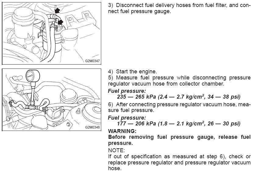

Здравейте! Имам 2.0 легаси 1995 автоматик започна да губи мощност при по високите натоварвания изглежда като недостатъчно гориво. Поръчал съм нов горивен филтър но искам да измеря и налягането на помпата а не мога да намеря инфо колко трябва да е и за колко е калибриран регулатора на налягането, ако някой може да ме осветли по въпроса. Благодаря!

Моето е също '95 само че е 2.2 автоматик. Ето данни за помпата бензиновата да видиш все пак и да имаш някаква идея.
Но къде се намира тоя "pressure regulator vacuum hose" си нямам идея.

проблема се реши почти от само себе си - просто се взриви ауспуха и колата си тръгна нормално с малко повече шум :wink: и сега нови ауспуси а инак смених филтъра и налягането на помпата е нормално.
ха,стар проблем.гърнето гори отвътре и ватата излиза като запуша изхода.това колко проблеми е създавало на хората,щуране по сервизи и т.н.радвам се че си решил проблема :wink:
