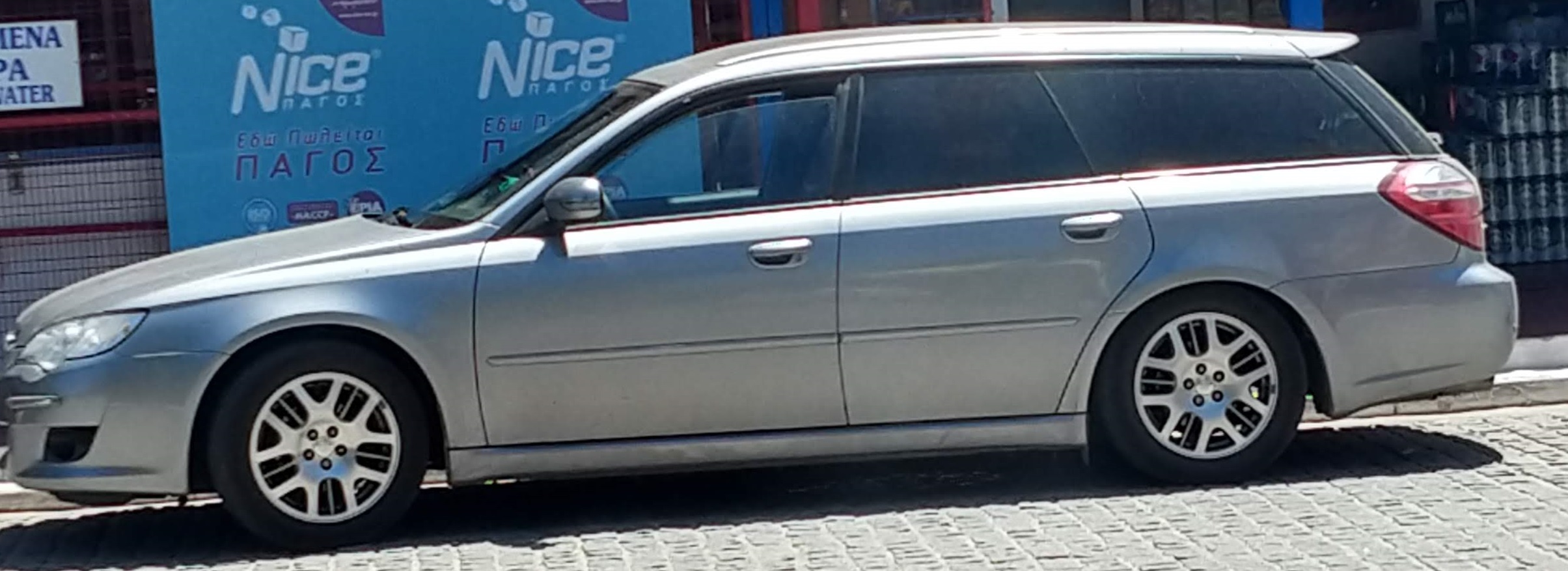

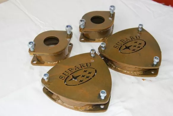

Когато е натоварена колата - е доста увиснала от задна част. Като минавам през "легнали" полицаи удря в тампоните.
Мисля си за малко повдигане от задната страна. Четох във форума много противоречиви варианти за повдигане, които пък дават на по-късен етап проблеми заради сменената геометрия.
По често се слагат метални подложки като тези от картинката. Така ми препоръчват и по сервизите.
Но има и вариант да се "втърди" пружината като се добави гумена подложка в леглото и.
https://www.avtochastionline24.bg/febest/12053310
Моля да споделите дали това е по-доброто решение.

Аз сложих подложки 4см от зад и колата стана перфектна, като височина и като твърдост е добре.

Щом е клекнала значи амортисьорите са тръгнали, щом те са тръгнали пружините са омекнали. С подложка ще я вдигнеш малко, но меката пружина пак ще ти "удря" при легнал полицай или по-"рязка" неравност.

Дам, щом е клекнала по принцип, значи ще трябва да сменяш от горепосочените от колегата неща. При мен клякаше като се натоварим 4 човека + багаж и кучето 40кг в багажника :) Подложките са хубав вариант но при нормална височина на колата а не увиснала #-o :pardon:

На снимката - седалките са бутнати, а багажа изпълва цялото пространство зад предните две седалки - палатка, къмпинг оборудване и т.н :) ,
Монтираха ми подложки под амортисьорите при Митака. Подложката уж е 2,5 см, а колата щръкна с 6,5 см.
Увериха ме как всичко си е в оригиналния вид и няма да има проблеми със задното окачване.
Определено пружините се по-твърди.

Според мен, ако забелязваш провисване на задницата, решението е амортесьори с пружини и така си свалил нови тампони,
Ако искаш увеличение на клиренса, тогава решението е въпросните втулки.
Аз днес вдигнах моето Легаси 2007 комби с 30мм отпред и отзад, не ми беше виснала задницата, но понеже се товари по палатки, монтирах усилени пружини отзад. Ако няма да се слагат усилени пружини препоръчват отзад да е с 5мм повече лифта.
Резултата е много задоволителен. Не прекалявай с лифта, че ще почнат карета, биалети, носачи да се обаждат. За ефтино вдигане тези втулки са много бързо и точно решение ( моите са от един пич от Хасково в OLX, много коректен и страхотна изработка, не е нужно преправяне).. Задължително стенд, след това.
