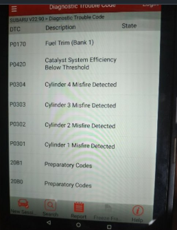

Всичко е започнало с грешките от картинката. Като колата не вървяла добре - нямала е мощност и трудно вдигала обороти.
След което са сменени свещи, кабели и сондата. Колата е тествана и с друга бобина. Сега поне върви и на газ и на бензин, но чека си свети.
Сега ще се търси кой да прочете пак грешките, защото вече е в провинцията и ще пиша резултата.

Върнете оригиналната сонда. Видимо колата е била за свещи и кабели, тоест е възможно грешката за трим-а да е следствие. Иначе ОЕМ номерата са две, завършват на 80 и 100.
Иначе също ме интересува новата записана, след повторното светване на чек-а. Да не се окаже 420, че тогава други проблеми ще се търсят.
