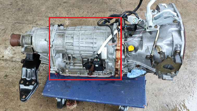

Според мен кутия втора ръка не трябва да струва повече от 1200лв, защото не включва заден диф. Отделно че няма и гаранция какво е състоянието. Единственото което може да направиш за проверка е да вдигнеш щеката и да гледаш масло и дали има стружки в него.
Относно дали ще стане кутия от 2.5 на 2.0 - принципно да, с един и същи корпус са, но трябва да са с едно и също предавателно число, да се види откъде чете скорост ( скоростния датчик къде се намира ) и да се сравни соленоид Ц как работи - нормално затворен или нормално отворен, за да се управлява адекватно 4x4 системата, а не да е зацепена ако е обърнат соленоида ( че има и такива варианти ).
На кутия без ВТД диф може да се прехвъли дифа от твоята кутия - не е проблем с малко преправяне.

Супер, мерси много за информацията. Да разбирам ли, че всички кутии, (самата кутия с предавките, средната й част) са еднакви за всички легасита, 138, 150 и 165 к.с.?

Не са. Еднаквото е, че с определени уговорки са взаимозаменяеми и на теб точно там ти е проблемът - ти си с най-късия автомат. ВДЦ, което коментираш по-горе е функция на абс-а, това за което си мислиш вероятно е втд и твоята кола не е с такова.
