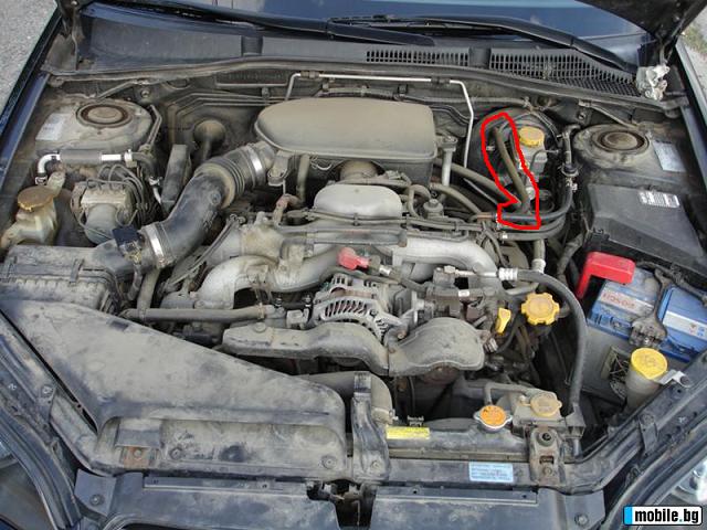

Ако имах и най-бегла представа, кой точно е този маркуч, веднага щях да пробвам сам :) За съжаление тия дни съм много зает и нямам време да се пусна до моя майстор, за да пробваме. Ако някой добър човек направи снимка със стрелка, кой маркуч да опаковам - веднага ще пробвам :)

Здравейте, въпросния маркуч е единствения който влиза в сервото.Проследете го до мотора.
Друг лесен вариант за проверка на такива течове е - докато мотора работи на празен ход се пръска по маркучите със спреи и ако има промяна в работата или изгасне значи има пробив в системата и мотора губи вакуум.
Успех на всички.

11344933215628296_9.jpg [ 65.2 KiB | Прегледано 1656 пъти ]
Оградил съм въпросния маркуч, но не приемайте моя казус за панацея. С примера който дадох исках да кажа, че вероятния проблем наистина може да е в който и да е елемент от който може да се получи загуба на вакуум в смукателните тръби.
Лошото е, че това е и най-малко вероятната причина за подобно поведение на автомобила, но пък не изисква никакви средства, както и специални условия, за да се провери дали не е от там проблема.

gorogoro, благодаря за снимката.
krismarg, моята е почистена, както старата, така и новата - разлика няма.
Днес "бинтовах" въпросния маркуч с изолирбанд. Интересното е, че преди да го направя, го извадих от края, който влиза в сервото( при изгасен двигател) и вътре имаше вакум. След като го омотах с три слоя изолирбанд, колата започна да поддържа малко по-високи обороти на празен ход - съвсем леко над чертичката преди 1, а преди бяха точно на нея. Симулирах няколко пъти ситуациите в които се проявява проблема - лампата пак светва, но сега нито веднъж оборотите не паднаха много под въпросната черта, която е ~700. Утре ще тествам по-обстойно, а и по топлото, защото когато го направих теста, вече беше тъмно, а съответно и доста по-хладно. Но лампата продължава да свети.
Не бях споменал, че преди при някой натискания на спирачката по-рязко оборотите също се засилваха рязко надолу. При теста сега, ми се стори, че този ефект е намалял сериозно, но утре ще тествам по-обстойно.
Като цяло съм леко обнадежден, но пък лампата продължава да светва и после да изгасва когато изключа от скорост и стрелката падне до 700.
Мислите ли че може да е от самият клапан(вентил), който е откъм двигателя и на него е надянат маркуча? Утре ще се огледам за някоя морга наоколо, за да го сменя.
