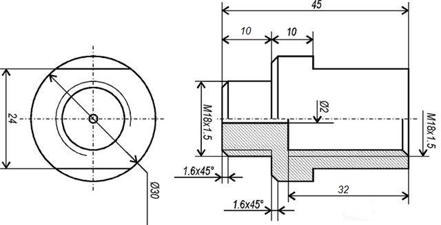

Всъщност по темата с ампутация на катализаторите ще пусна една схемичка, която мисля да приложа:
1d9f8e4s-960.jpg [ 44.87 KiB | Прегледано 9529 пъти ]

Точно защото 2600лв. (толкоз май беше последно това изпълнение от линка) и на мен ми се видяха доста като пари за подобни цели, реших да се огранича в "тунинга" на генерацията само с ампутация на катализаторите и с две проходни гърненца Prodrive, които да не повярваш са правени за B13 и застанаха стра'отно :D
Denso, а и доста други подобни фирми, имат лошия навик за различните части на света да правят тотално различни каталози, със тотално различни парт номера, но за едни и същи сонди, което в крайна сметка тормози хора като нас. Тези с парт номера като твоите са предимно по Щатско, докато тези с DOX пък се предлагат на нашия и съседни континенти. Това и е причината да си мисля, че май ще имаме едни и същи сонди, та драми не трябва да има за нито един или ще има и за двамата :D
Да, това е единствената схема с размери на втулки за дистанциране на О2 сонди, за която получих от първа ръка потвърждение от сигурен източник, че след 20к километри дори веднъж не е организирала дискотека на таблото :D
