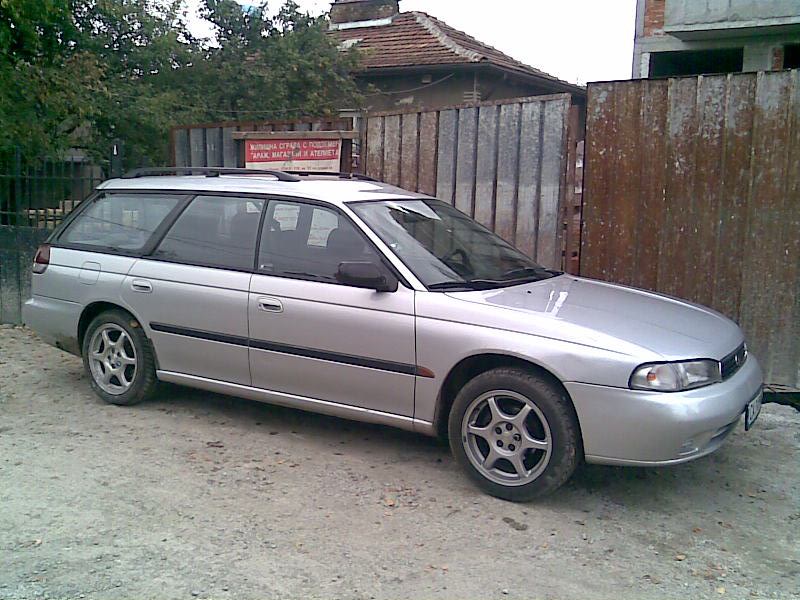

колеги става бапрос за легаси 95г 2000куб 115 кс с климатик е имали термустат или е нормално да вкл и изкл толкова 4есто заредено е с фрион 134 така пише на компресора според маистора термостата на определена температура изкл компресора та за това изка да го овели4и та имали термостат в таблото и ли не вие ше казете ето и една снимка на колата
