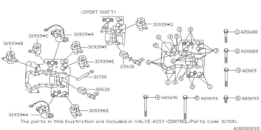

22630 SENSOR ASSEMBLY-TEMPERATURE
31705 VALVE ASSEMBLY-CONTROL
31709 CLIP-TRANSMISSION CONTROL
31939 SOLENOID ASSEMBLY-CONTROL
A20688 BOLT
A20689 BOLT
A2069 BOLT
A20691 BOLT
A20692 BOLT
A20693 BOLT

Сря Май 13, 2009 2:30 pm
Постове: 741
Телефон: 0894484248,052600585
Рейтинг: 134
Тази диаграма е по моята рама но едва ли се различава от твоята... Датчика за АТ температурата на маслото е 22630.
