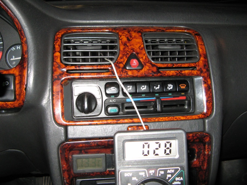

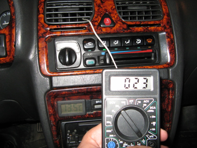

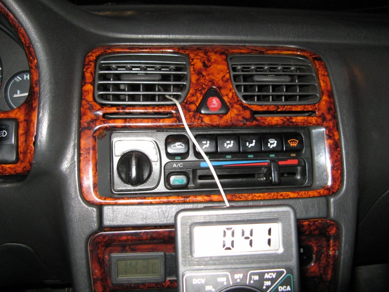

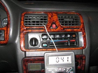

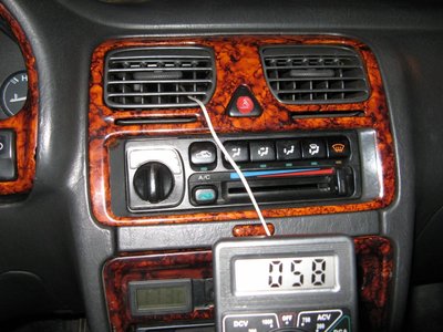

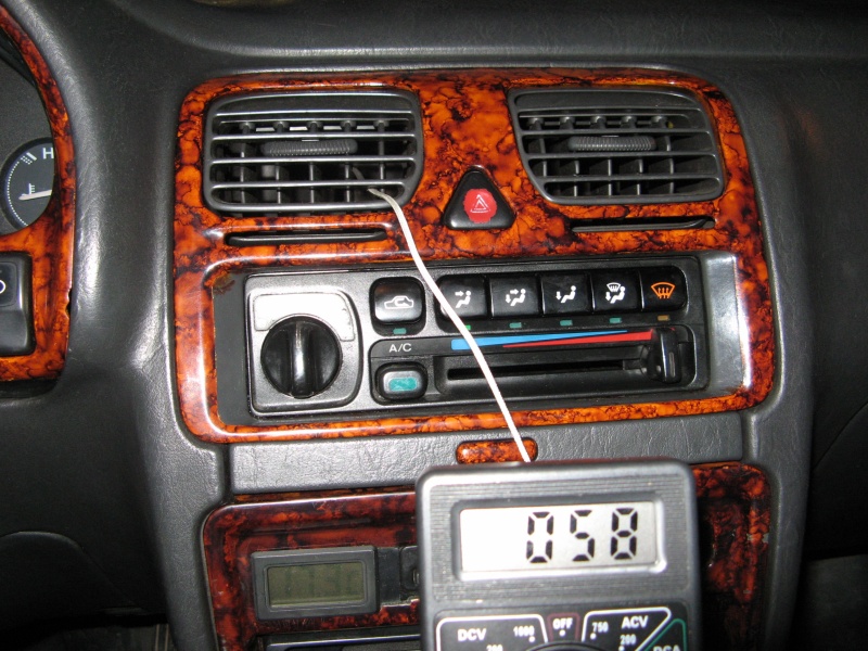

Вто Ное 10, 2009 10:11 am
Регистриран на: Нед Авг 24, 2008 10:34 am
Постове: 141
Skype: milenski_bg
Автомобил: Subaru OBK 2012 3.6R, XV 2018 2.0
Телефон: 0888528635
Ето какво показаха измерванията тази вечер:
На всички снимки двигателя работи на празен ход добре загрят (вижда се и стрелката на температурата) Долния дисплей показва външната температура като датчика е отпред на бронята и наистина се влияе от радиатора особенно когата колата не се движи :)
Ще взема тези дни да измеря и показанията в Голфа (той е при баща ми) за да ги сравня. Ако някой може да каже само при какво положение на бутончетата работят и духалките под седалките на колата :) Опитах се днес и тях да замеря но ми се струваше че недухаше чак толкова силно от отворите - естествено нямам идея как трябва да духа. Може и да има някакво запушване при тях та ще играе компресора май :)
Притеснява ме разликата в температурите между средното и 3/4 положението (в случая 13 градуса). Наистина ако в голфа го държа само докрай...изгарям на очила както беше писал колегата по-горе :)
Събирам мнения дали трябва да се/ви занимавам още с проблема или по-добре от това няма как да стане :)
Благодарности за всички отзовали се :) :smt023
