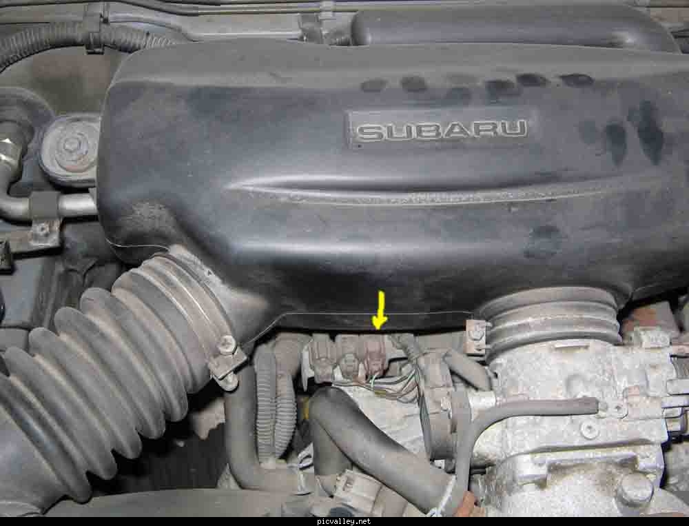

Привет на всички. Днес видях една откачена и дадена на късо букса, махнах тела с който беще дадена на късо и я включих в гнездото и. Нищо не стана. Очаквах да светне check engine, ама нищо. Бихте ли ми казали за какво е тази букса?
Ето и снимки

Като я паля при студен двигател миризмата от аспуха е непоносима, няма пушек, пали без проблеми ама мнооооогоооо мирише. От какво пък е това?

-За буксата на снимката - какво стана, светна (загасна) ли нещо ? Това е 5 степенна скоросатна кутия и ти очевидно си Европейски модел. При нас тази кутия има две букси, там където на снимката в твоя случай са три. Едната е 200 % прекъсвач за светлини заден ход. Другата е 200 % safety neutral switch (което има връзка със стартер функцията на контактния ключ. Ще рече веднаж имаш едно сейфти на педала на съединителя, и втори път на вилките на скоростите). Така че - третата букса нямам представа за какво е. Но повярвай ми, пак нещо в тази връзка е. Имаш ли светлини за заден ход ? Имаш. Остава да си провериш при изключена букса и изключен байпас дали ще имаш стартер функция. И ако не ти свети и chech eng. light.......направо си в бизнес. Защото този прекъсвач на трансмисията бачка и с ECM-a, ще рече, може да светне лампата.
За миришенето кофти на студен двигател - сложно е за обяснение. Ако не свети нищо и ти ми гарантираш, че с едно зареждане от един град (една верига бензиностанция) мирише, но и на следващото зареждане от друг град и друга бензиностанция пак мирише...тогава ще говорим пак. Ако спре да мирише - говорим за кофти гориво .
За горене на масло - тези двигатели нямат репутация да горят масло. Освен ако не са с турбо и то да е опечено. Горят малко повече със синтетично масло, но то се подразбира. В много редки, почти невероятно редки случаи може да горят масло като всеки двигател с вертикални цилиндри само в състояние на невероатно опичане (прегряване) на двигателя в миналото. Състояние, което се е получило при предния собственик и ти не знаеш за него. Официално - тези двигатели нямат тенденция да кльопат масло през гумичките на клапаните, зашото цилиндрите са хоризонтални, клапаните са малко или много хоризонтални и главата има прекрасно оттичане на масло в картера. Гумичките на клапаните не работят в постоянна маслена вана, като при Хонда например.
За миришене на изгоряло (пържено) масло - хубаво е да си погледнете колите на крик. Този двигател има склонност да тече масло от капаци на клапани и от контролен капак за буталния болт на 3-ти цилиндър. Този капак се намира на дясната половина на блока, зад маховика. И при двата теча маслото се стича по предния мост до средата на моста и там аеродинамиката започва да го плиска по 'У' тръбата на ауспуха. Това е точно зоната на изпускателните тръби където се събират в едно. Там трябва да е сухо и да няма никакво масло по тенекиите на тръбите.

Първо за дебитомера - и аз незнам за какъв, Fokus ми го даде като възможен проблем.
За буксата още нищо нито е светнало, нито е загаснало.
За миризмата при студения двигател дано да е от бензина, не съм зареждал от друга бензиностанция освен от ОМV.
За горенето на масло - аспуха ми е в сажди целия. Колата пуши (синкав дим) само на студен двигател и то почти не се вижда като е на обороти, затова първо бях писал че не пуши. И аз си помислих, че може да е от гумичките на клапаните, но щом не е от тях лошо.
Масло не капва отникъде. Отдолу по колата няма и петънце от масло.
Колата я имам отскоро и незнам дали е била прегрявана.
Извинявам се за голямата снимка ще е махна да не пречи.
Fokus идеята за шествието е супер, пари за бензина да дадат пак ще е добре.
Joro
blatimir да ти кажа: пробвай да зареждаш известно време на Лукойл,Лукойл/Петрол или чист Петрол. Аз работя на Лукойл/Петрол и мога да ти кажа(без да съм пристрастен), че на Shell и OMV им куца качеството.
blatimir
Ще пробвам. Дано това да е.
blatimir
Привет. Ще се върна малко на темата с буксата дадена на късо. Та махнах жичката с която беше дадена на късо буксата и уж нямаше проблеми, но само в града. Извън града като покарам малко повече и започва да прави парчета, като освободя от скорост падат оборотите под 500-600 и повечето пъти колата гасне. Като дадох пак на късо буксата всичко се оправя, оборотите падат най-много до 700. Притеснява ме да не се прецака нещо като карам така. Ако може някой да помогне. Ето и снимката пак. Колата е Legacy 98г 2.0 116к.с
2.jpg [ 157.64 KiB | Прегледано 873 пъти ]
