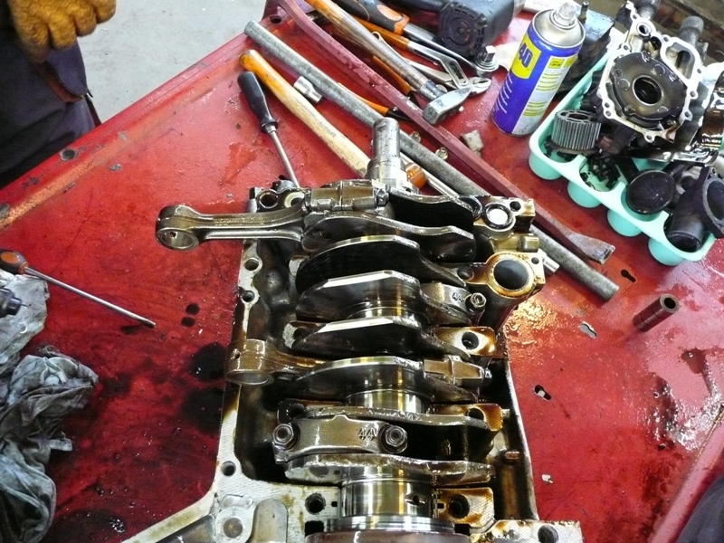

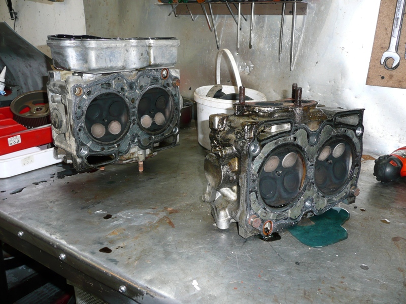

Основен ремонт:
И така....

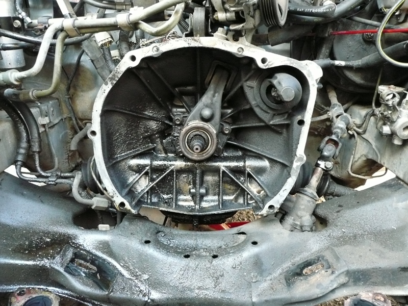

Другото нещо беше от преди инцидента по горе, Дизеловият щум- известен на повечето от нас, които имаме по стари Субару. Шумът оттихва, след като двигателя достигне определена нормална работна температура.

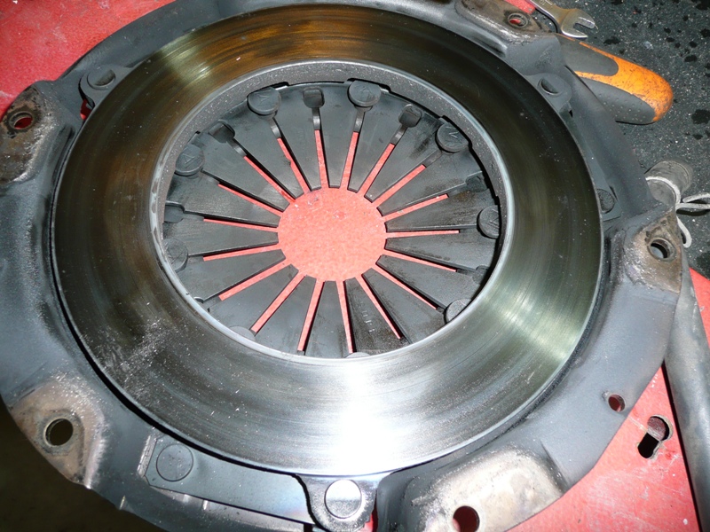

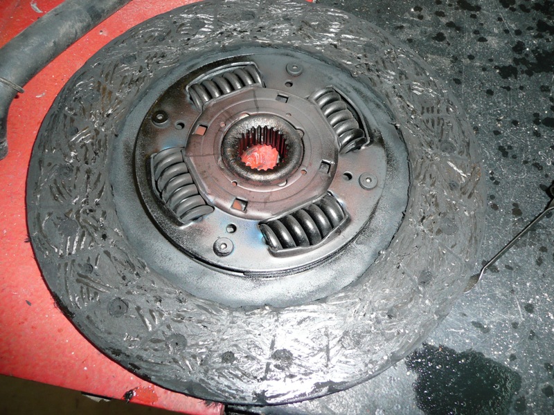

Течове, които най-накрая локализирахме- семеринг на колянов вал-заден и от там е омазан целият кожух на съединителя+гредата носеща двигателя+колекторните тръби и така си пропушвам от време на време, ДОРИ след няколкократни посещения при "Субару спецове", всеки път сменяйки ПОРЕДНОТО гумено уплътнение или гарнитура за да спрем теча на масълце и пушека с приятен аромат.
Надявам се сега всички ядове да изчезнат, все пак това си е основен ремонт.
Вижте снимките...

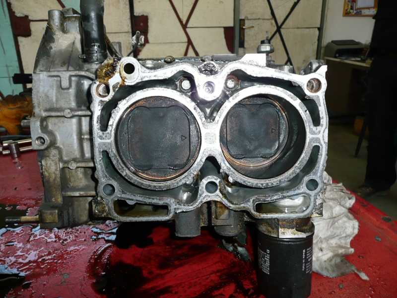

Чакай малко.......за отстраняване на пистън слап не трябва ли бутала да има в списъка ?
Тия сегменти за какво са ти ? Тя не харчи масло, не е изгубила компресия...............на лагерите пък какво им има ? Ако наистина проблема е този от видеото можем да се обзаложим на по 2-3 Бекса, че ще продължи да си тропка като пич.
Нед Мар 07, 2010 11:40 pm
Регистриран на: Пон Дек 15, 2008 12:14 am
Постове: 116
Автомобил: Legacy
Рейтинг: -16
Кофти...
Impreza94 написа:
Да има и нови бутала забравил съм ги в списъка, но са поръчани.
А ти от къде знаеш, че не харчи масло и това каква компресия има????
Много ми е интересно да разбера.... :) :D
(Има снимки по-горе на съединителя и гредата и всичко е в масло- старо масло-запечено вече, да си намажеш филия с него :-D :))

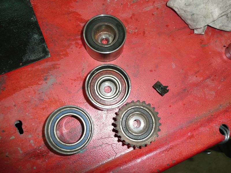

Лагерите са надрани от "маслото" или от НЕ сменяне на масло, има луфтове на пистонните болтове и според майстора точно оттам идва тракането.
http://www.autopartslib.com/2009/11/19/ ... ts-diagram
Номер 7 от схемата
Гарнитурите бяха "стопени" или разложени.
Семеринга особено задният си е изкопал каналче в Коляновият вал- ТОВА пак от предишните собственици, които не са сипвали масло - Когато и Каквото трябва, а И кой знае какви други частици от двигателя са се въртели 10 години, като топките на ТОТО 2.
Все не улучвам 6-ца
И каква ти е идеята???
Защо да продъжи да трака след ремонта???
То си спира когато загрее двигателя така или иначе.

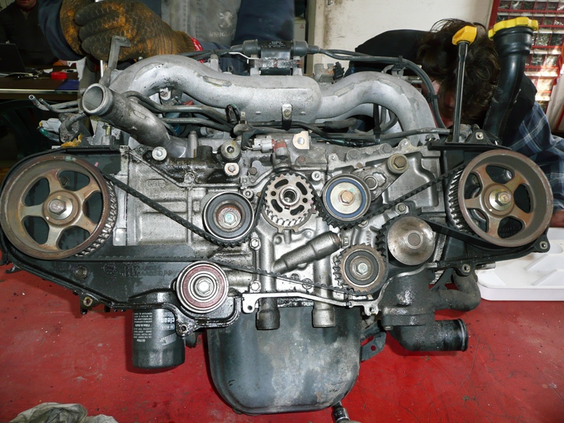

Тропкащия щум го имам и аз .А при мен е сменен коланов вал с основни и биелни лагери и всички гарнитури за малко повече от 2400 лв . Ремонта ми струваше 3000лв .
А за шумът колегата BAlexandrov излезна прав че е от оптегача на ангренажния ремък . Проверил съм го лично . Но да видиме при теб как ще е след всички тези процедури.
