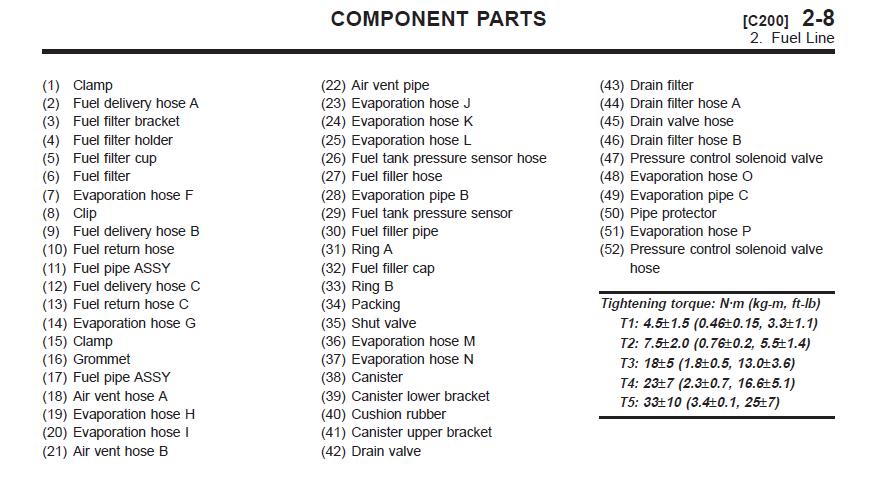

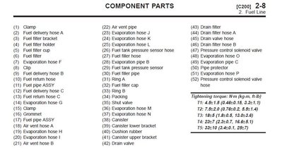

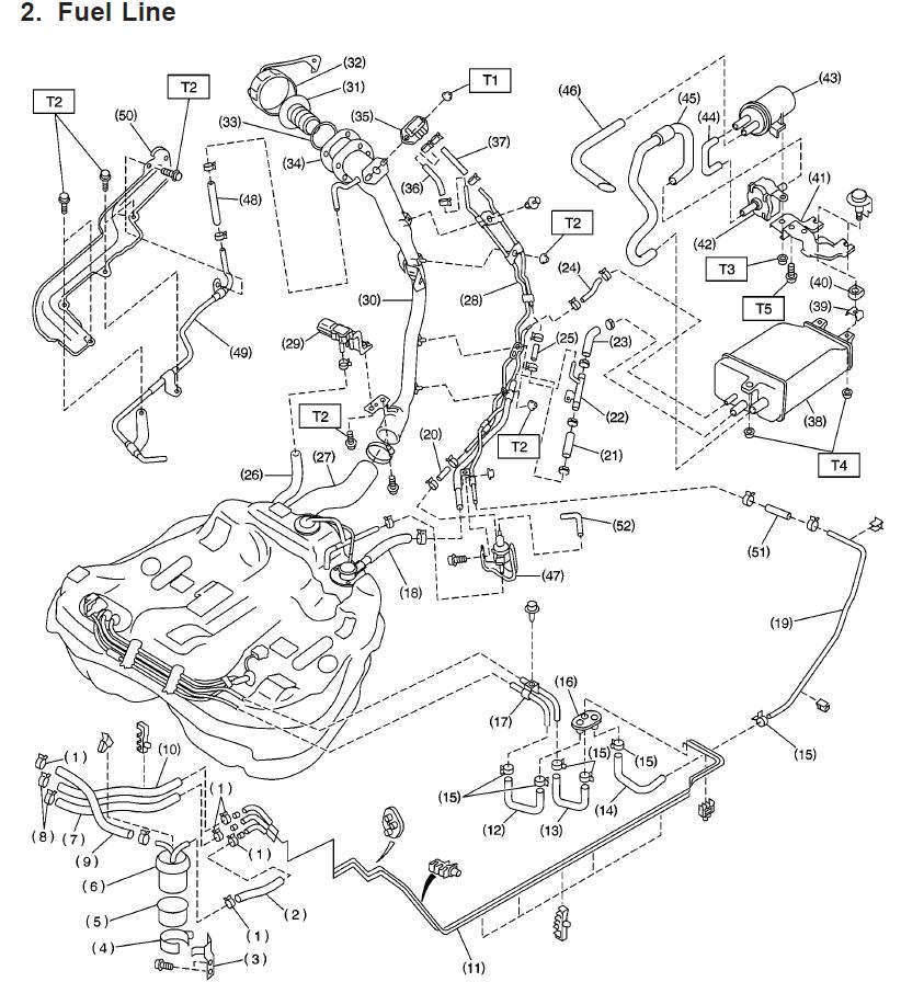

Изпращам ти схемата за гориво на legacy 2000 обърни внимание на Pressure control solenoid valve (47)
от Subaru Legacy Service Manuals 2000, ако го нямаш ми прати e-mail на ЛС да ти го пратя.
Интересното е, че бензиновия филтър си стои на мястото?
Legacy2000_1.JPG [ 135.59 KiB | Прегледано 615 пъти ]
Legacy2000_2.JPG [ 80.25 KiB | Прегледано 615 пъти ]
