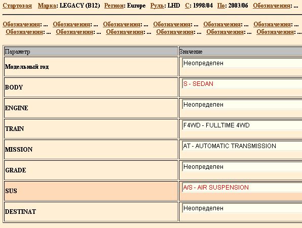

Аз за въздушното знам че само комбитата имат такова, така се и оказва..
sedan-air sus.jpg [ 49.34 KiB | Прегледано 1257 пъти ]
