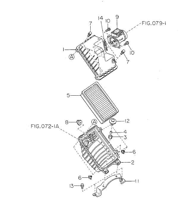

Маф-а иначе трябва да е това, ако ти е така филтъра
maf.jpg [ 30.53 KiB | Прегледано 1568 пъти ]

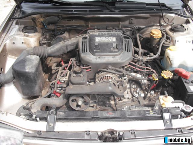

Така са грешките предния път бях писал по спомен, сега ги проверих и си записах :) , но при моноинжекциона въздушния филтър е отгоре над дросела, затова предполагам MAF-a е не е като при пълните инжекциони в пласмасовата тръба между филтъра и дросела (понеже там филтъра е изнесен в страни до калника), водя се от от идеята че MAF трябва задължително да е след въздушния филтър :waste:
11279076945685417_14.pic.jpeg [ 58.58 KiB | Прегледано 1553 пъти ]

Така като гледам по схемите не откривам да имаш MAF. Грешката със сигурност не означава друго - провери пак кодовете.

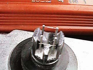

Има снощи махах въздушния филтър и го зачиствах, но видях че на едната от двете "жички"(съпротивления) се е стопила обвивката в единия край , нямах под ръка с какво да го снимам, но изглежда точно като този на снимката която намерих
mafwires2.jpg [ 21.59 KiB | Прегледано 1525 пъти ]

Би трябвало като го изключиш мотора да мине в авариен режим, без да го отчита маф-а и съответно да спре тресенето.
Ако спре все пак не е сигурно дали е повреден маф сензора или дърпа въздух от някъде...
