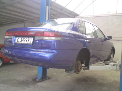

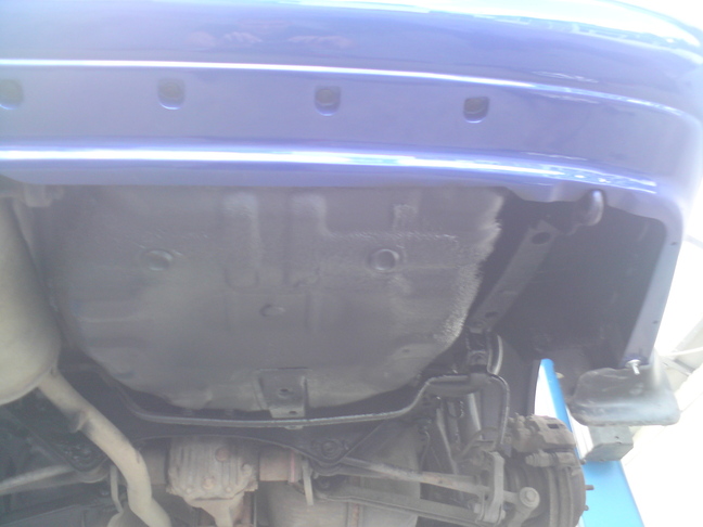

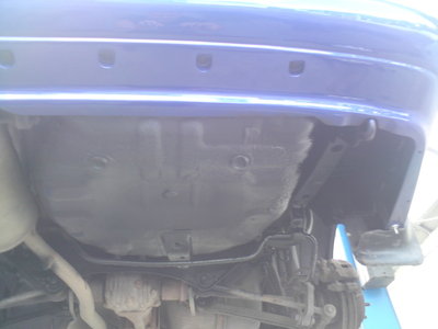

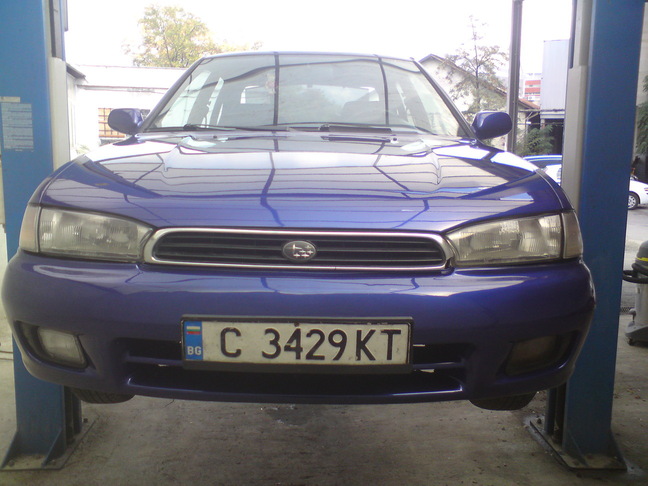

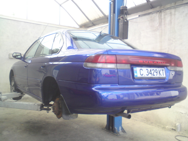

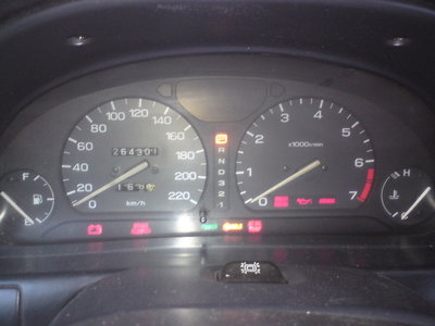

DSC02007.jpg [ 347.59 KiB | Прегледано 2519 пъти ]
DSC02008.jpg [ 119.27 KiB | Прегледано 2519 пъти ]
DSC02009.jpg [ 135.46 KiB | Прегледано 2519 пъти ]
DSC02010.jpg [ 113.27 KiB | Прегледано 2519 пъти ]
DSC02027.jpg [ 126.15 KiB | Прегледано 2519 пъти ]
DSC02028.jpg [ 166.31 KiB | Прегледано 2519 пъти ]
DSC02029.jpg [ 124.87 KiB | Прегледано 2519 пъти ]
DSC02030.jpg [ 139.3 KiB | Прегледано 2519 пъти ]
DSC02031.jpg [ 118.9 KiB | Прегледано 2519 пъти ]
