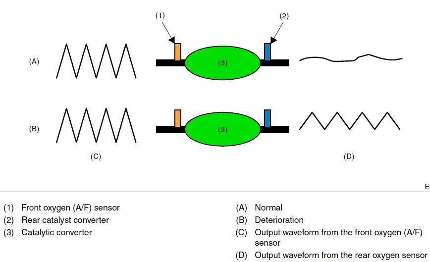

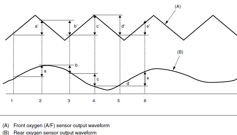

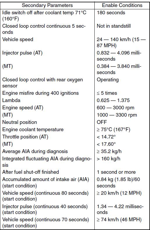

Запушен катализатор. За измерване ти е необходим осцилоскоп по посочени парамерти (таблица). Щом си махнал катализатора поставяш емулатор на сигнал за задна сонда с посочените по-долу параметри и всичко ще ОК.
