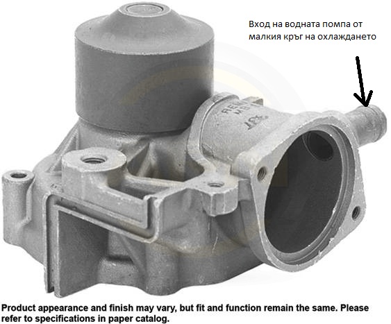

Виж на снимката как входът на помпата от малкия кръг не е в центъра, а е изнесен напред - в нашия случай към радиатора. Това е един малък маркуч, който влиза в помпата и после е към метална тръба. Тук е изходът на парното, а също и на редуктор-изпарителя. Водата се охлажда веднъж от парното и се смесва с охладената вода от изпарителя.

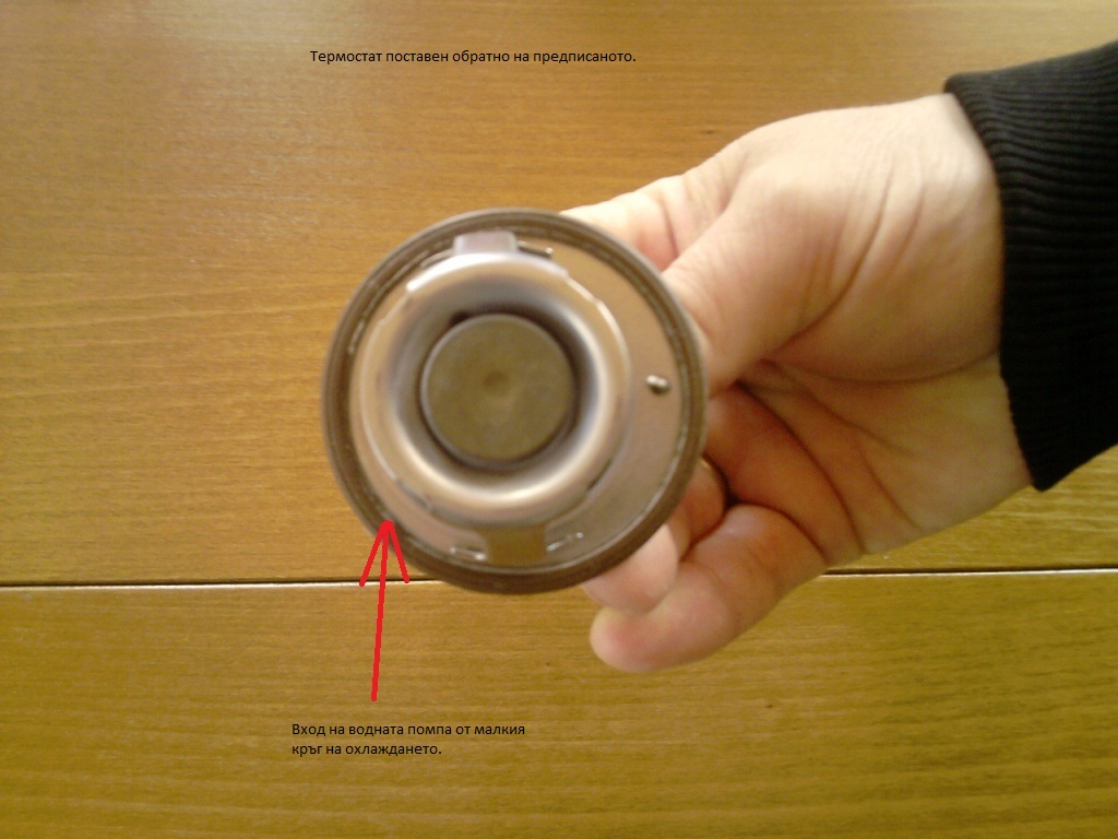

Тук с червената стрелка съм показал студената вода която идва.
Ако термостатът е монтиран така както е на снимката термочувствителния патрон е по-близо до студената вода. Ако го завъртиш на 180 градуса, т.е. клапанчето да сочи напред (към радиатора), то термочувствителния патрон се отдалечава на горе-долу 10 мм.
Какво става?
Според мен тази двойно охладена вода залива термостата и го лъже, а оттам той не отваря, въпреки, че в двйствителност колата е загряла до 95 градуса и вентилаторът тръгва.
Затова и лятото няма проблем, защото не ползваш парното и охлаждането от него го нама.
Като го поставиш както са написали в тази документация, термочувствителния патрон се отдалечава на горе-долу 10 мм от студената вода и явно всичко си идва на мястото.
След като смених моя термостат, го варих и си работи перфектно - на 75 градуса започва да отваря и на 90 е напълно отворен. По спецификация е 76 и 91 градуса, но може моят термометър да не е абсолютно точен.
termostat.jpg [ 188.16 KiB | Прегледано 1519 пъти ]

Винаги се получава когато колата е в движение. Ако я оставиш на място да загрее (дори да работи на газ) всичко е нормално.
Но като се движиш с нарастването на оборотите се увеличава и количеството газ, което се изпарява в редуктора, а оттам и количеството студ, което се отделя в него и съответно водата след изпарителя е по-студена.
Да се върна на твърдението на някои механици, че за вертикален термостат (какъвто е нашия случай) няма никакво значение как ще е ориентиран.
Съгласен съм, НО ако колата няма газова уредба. Като се насложат охлаждането в парното и изпарителя - това е резултата.
А както казах и в един от предишните си постове, щом е написано така, трябва да се спазва. Всяка самодейност води до неочаквани резултати.
