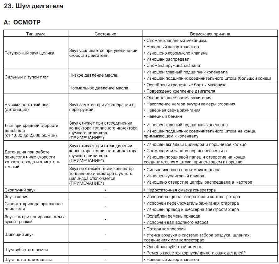

Това ако може да ти помогне за H4SO - само на руски го имам.

така си и знаех...като я гледам тая диаграма и ако е верна ....съм го докарал до бутален болт разхлабен....Силно глухо чукане.F@CK !!!! Това си е цифра май....

Няма как да не е вярна от ремонт за Субару е. За Фори2004 -двигател H4SO.
