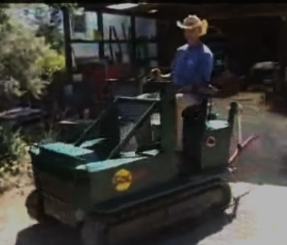

Бааахмаааму!!! :shock: :smt131 :lipseal: Електрически трактор ?!? :?: :!: =D>

Електрокар не си ли виждал :waste:

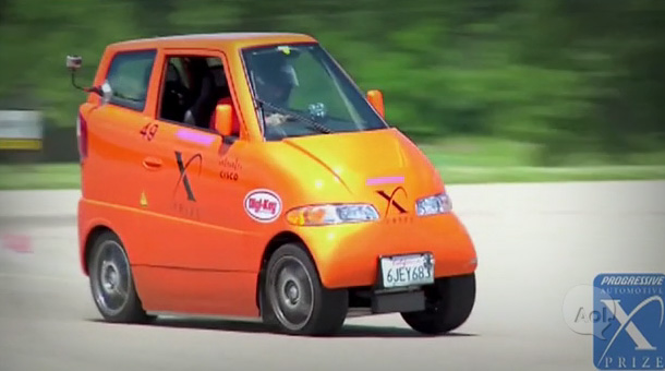

мноо хубаво ревю на Танго
Untitled-1f.jpg [ 73.61 KiB | Прегледано 581 пъти ]
http://video.aol.com/aolvideo/aol-autos ... 3120226001

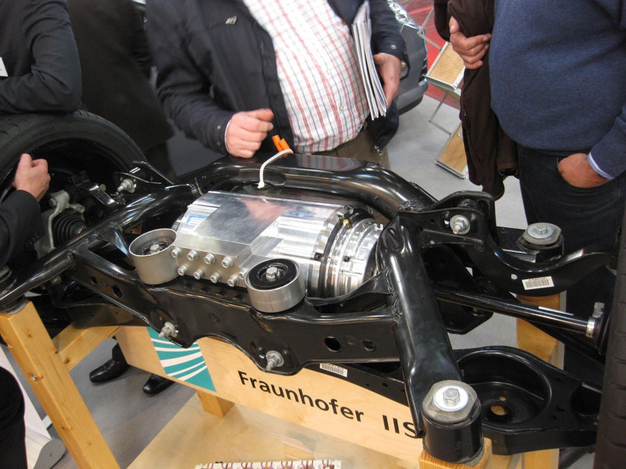

някои си правят ел. мотора директно на кардана, други през ръчна скоростна кутия за да могат да се ползват предавките и задна, понеже ел. моторите които въртят и в двете посоки са по-скъпи, съответно и контролера е по-скъп. Слага се масло за автомат в ръчната кутия и загубите са нищожни, самата кутия има 91- 95 % КПД и е сметната да издържи пиковата мощност на ДВГ-то, но понеже ел. мотора има максимална мощност от нула оборота кутията се натоварва на 20-30 % макс. Моя приятел във Варна с еГолфа е със скоростна кутия, но не се кара като нормална кола, а слага на трета и кара цял ден, на четвърта и пета само извънградско, първа и втора много рядко само на някой зверски баир. 4 електромотора е супер, но все още няма разработени толкова мощни, леки и евтини ел.мотори, пък и става излишно сложно и тежко всичко.
В германия на изложение за електрички гледах 2 електромотора с редуктори в един общ блок и с полуоски към гумите. Всичко е направено така че да влиза отзад на мястото на дифа на задния мост, вади 500 Нм на всяко колело.

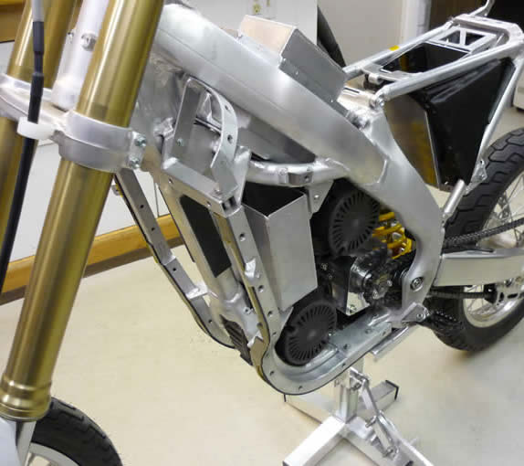

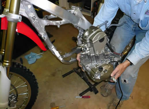

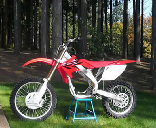

От известно време си мечтая за конвертиране на кросов мотор, нещо подобно на ей това.
Honda Electric CRF2eR
P1000614_001.jpg [ 30.23 KiB | Прегледано 366 пъти ]
P1000618_001_000.JPG [ 41.3 KiB | Прегледано 366 пъти ]
P1000248.JPG [ 38.9 KiB | Прегледано 366 пъти ]
P1000249.JPG [ 30.92 KiB | Прегледано 366 пъти ]
P1010262.JPG [ 49.08 KiB | Прегледано 366 пъти ]
не се удържа и върви повече от фабричния с ДВГ ! ;)
