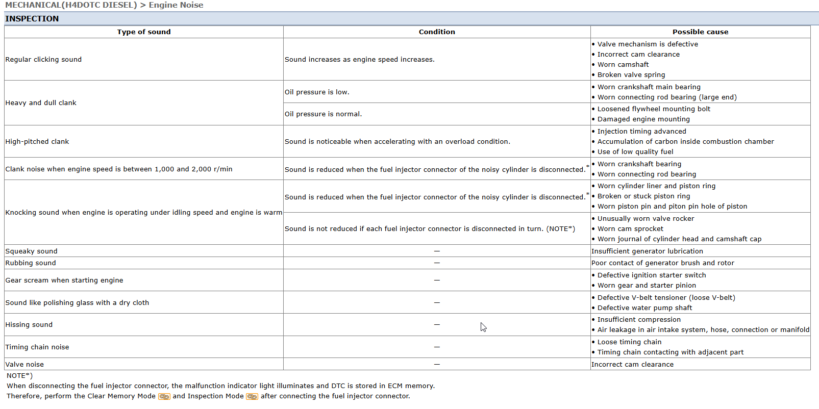

Тук е ръководството, погледни
Engine - Mechanical(H4DOTC DIESEL) - Engine noise
https://jdmfsm.info/Auto/Japan/Subaru/L ... al%20HTML/

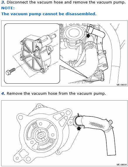

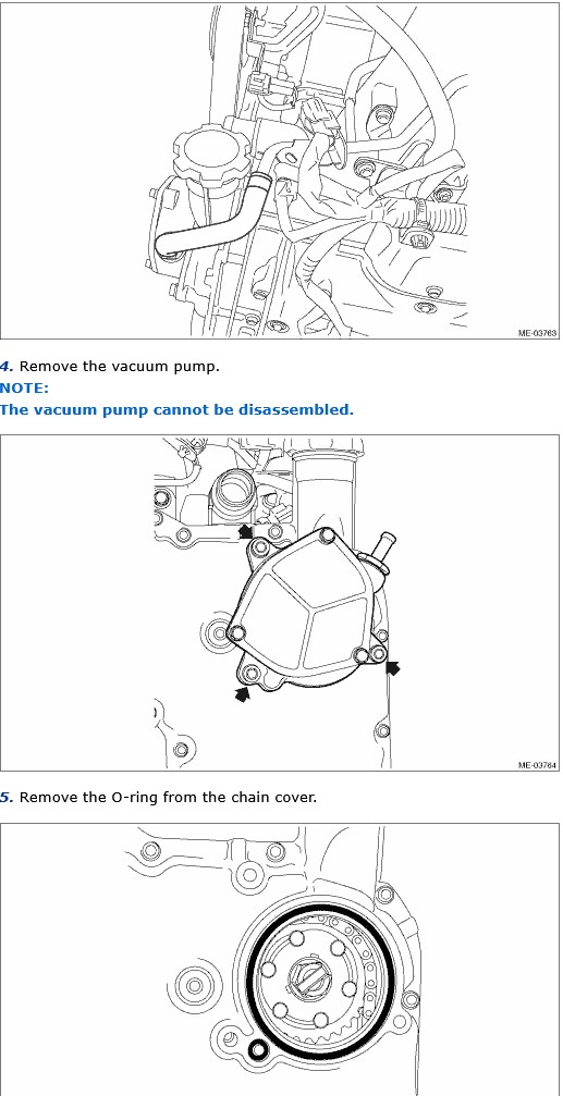

Здравей, колега.
Виж да не е вакуум помпата. Има навика да тропа здраво при загрял двигател - от привода към колелото на разпределителния вал. И се намира точно под гърловината за маслото.
Vacuum 1.jpg [ 106.13 KiB | Прегледано 1628 пъти ]
Vacuum 2.jpg [ 73.97 KiB | Прегледано 1628 пъти ]
