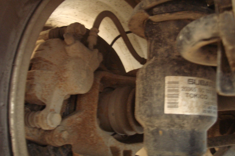

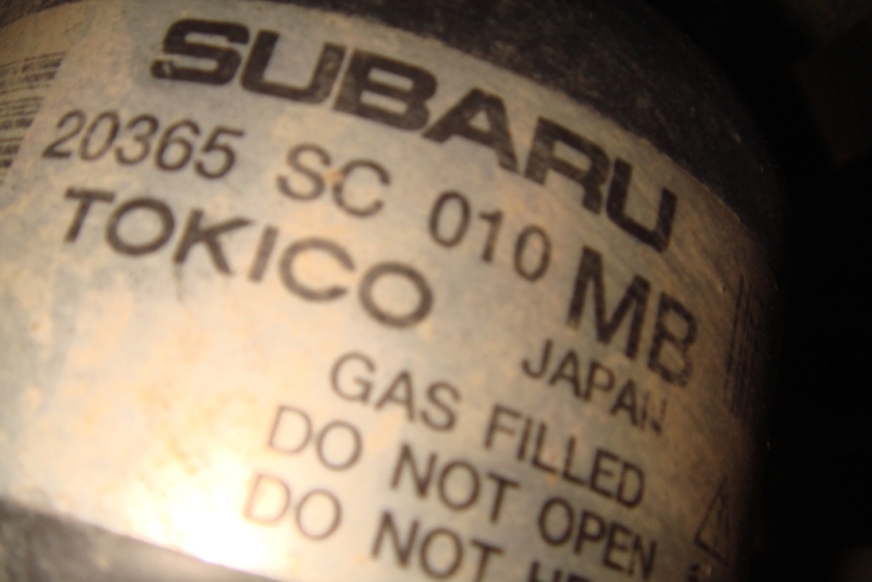

Колегир има ли някой отказал се от системата със самонивелиранер да сподели какво е монтирал, как се държи колата с новите амова, малко подробности да даде. Моите задни амове вече на 2 тресачки ги проверих, заминали са и се колебая. Да купувам същите ли? Марин ми ги препоръчва, или да замествам с нерегулиращи се. Алтернативни още не се произвеждат, и нзнам как да постъпя. Помагайте. Препоръчвайте решения. :smt100 . Оригиналните саморегилиращисе са производство на Tokico каталоговия им номер е 20365 sc010. Доколкото разбрах номера 010 указва че са самонивелиращи се, 000 са не нивелиращи се, а има и 020, които са пак нивелиращи се, но са за моделите в производство от 11.2008. Прилагам снимка на моите.
DSC06964.JPG [ 159.38 KiB | Прегледано 2987 пъти ]
DSC06976.JPG [ 195.8 KiB | Прегледано 2987 пъти ]
