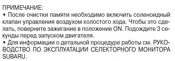

виж този файл:
http://store1.data.bg/tarambuka/Subaru% ... 2_2010.pdf
прегледай нещата за Баха.
това са безплатни ъпдейти за компютъра на колата (само за щатските!), във Варна може да ти ги сложат.
Мисля, че най-последния включва и предходните, но не съм сигурен.
точно тия 'hesitation during start...' може да са твоя проблем.
Успех!

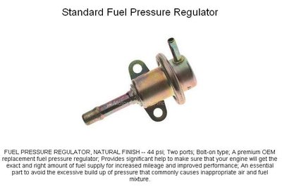

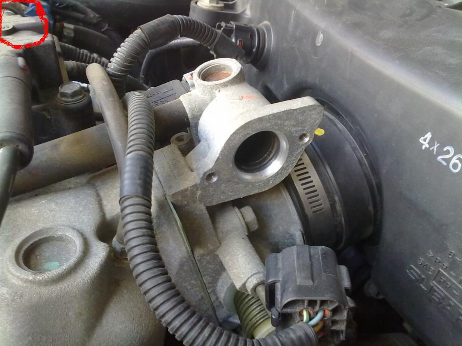

Mladen99 написа:
kyko81 написа:
и аз имах същия проблем и като си смених едно 15 см марку4е за вакум ела ме виж сега
Кажи кое е маркучето, ако множеш му щтракни една снимка.
Няма как да е от ксенона си мисял, понеже първите 10 мин. каране си се усеща почти както преди, но като загрее мотора 15-20мин. докато доида до Сл.Бряг до работа и се оправя, т.е. го прави много рядко 1 на 10 подавания на газ да речем, или по рядко, понеже аз като поусетя че е спряла и постоянно давам газ и отпускам, и нищо... върви си.
Хъм, обаче т'ва за ксеноните.//// Аз ще ги махна тия дни че много заслепяват и ще видим как ще е с другите крушки, но ще си прегледам и масата.
Пуф.... има и сегас да се окаже (то аз предполагах че е много вероятно да е) някоя такава дребна простотия/
такмо се изкъпах и не ми се слиза до колата но от други снимки схте покажа къде се намира
ей тука нейде на снимката е с 4ервено и влиза в нещо като другата снимка (поне дебелината на входа е сущата

kyko81 Колега този маркуч влиза някаде до бобината значи така ли????

Има една важна подробност за нашите стъпкови мотори, калибрират се след всяка интервенция. Изключва се стъпковия мотор, трият се грешките, даваш ключа на положение OFF, включваш кабела на стъпковия мотор и даваш контакт - ON, като задържаш 3-4 секунди, за да се калибрира и тогава въртиш и палиш. През това време ако има и втори човек да слуша на ухо работата на стъпковия мотор ще е ОК. Като дадеш а контакт трябва да се чуе постъпателно движение напред до опиране на буталцето (пълно запушване) и връщане на обратно до определена позиция по зададена му от температурата на въздуха и на антифриза (означава, че и двата сензора трябва да ти работят коректно), при студено време ще има по дълъг ход назад. Ако и това не помогне си завърти TPS (Throttle Position Sensor) над 0.6V. :smt134
Относно високия октан на бензина - това го забравете щом е изправен нок сензора. На капачката на резервоара пише 95 или по-висок. :-D
