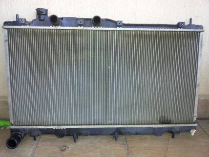

Пичове, свалях радиатора за почистване и сменях термостата.
Моят радиатор няма щуцери за охлаждане на кутията. Кутията се охлажда от друго място. Снимал съм радиатора свален за който не вярва:)
Иначе при почистването излезе много мърсотоя, която се беше набила между ламелите. Сложих и перформънс термостат на Мишимото.
Резултат има и съм много доволен. Работните температури във всичките режими на натоварване паднаха с 8-10 градуса. Сега нормалната работна темп е 82-84 градуса, при много зор и наклон успявам да я кача до 92-93. Вчера преди тази процедура на същото място с лекота отиваше до 98 градуса.
С две думи - има ефект. Ще видим зимата как ще е.

Чакаме да постнеш снимки. :) В такъв случай разбра ли къде се намира заводски охлаждането на скоростите (ако има такова..)?

Честно казано не съм проследявал охлаждането на кутията, че бързах и трябваше да направя цялата процедура за 2 часа. Снимки на радиатора :
uploadfromtaptalk1348425777690.jpg [ 21.71 KiB | Прегледано 476 пъти ]
А за перформънс радиатора - ще зачакам да видя ще има ли нужда. Тея дни пак ще е топло и ще следя температурите. Ако се движат в днешните граници ме устройват напълно и спирам с инвестициите за момента:)

Хм, моята АТ се охлажда от радиатора за водата. Лежах под колата в размисъл и забелезАх щуцеритеее..
Сега въпросът ми е : като извадя тези ми ти маркучета какво ще потече? Тифриз или масло и колко?
И втория въпрос (произтичащ от първия): означава ли ,че с почистването на радиатора се сменят -антифриз и масло АТ ?

Относно първия въпрос: тече масло, което се охлажда от водата в радиатора респективно. Ако се работи малко по-сръчно и внимателно при свалянето на радиатора, теча на масло се свежда до минимум (нещо от сорта на няколко капки :) ).
