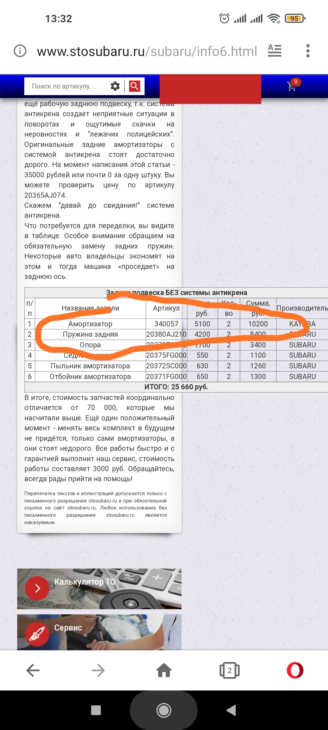

Здравейте ,колеги карам Б14 2.5 ,2012 го. От около половин година,смених задните заводски амортисьори които са саморегулиращи,но единият изпусна и сложих обикновенни ,но ми трябват сега и пружини за тази конверсия. Колегите от Русия са намерили начин как да става това и са описали всичко в нагледнаа таблица,аз намерих всичко ,но пружините се оказаха проблем. Ако някой има идея от какво става или има идея как да ги набавя ,защото ги намирам само в Русия.
Ето и снимка на всичко нужно за конверсията от руския форум.
