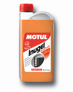

...Сега идва ред и на няколкото въпросчета. Първо - какъв антифриз да сложа? В няколко каталога на различни марки, няма препоръка от техните продукти - дава го като "специален продукт". Това ме навежда на мисълта, че явно трябва да е оригинален, или такъв, който до отговаря на спецификациите, а не просто "червен", "зелен" и пр. Някой успя ли да открие оригинален антифриз, който може да се достави тук, понеже явно в Субару го няма?!? Ако не, то дайте препоръка за някакъв.
Здравей колега. Аз доливам с мотулски антифриз, подходящ за алуминиeви двигатели, long time (виж снимката). Официалните сервизи на Субару в БГ слагат Арал и други. Колегата Liv си достави един галон оригинален от Щатите. Пиши му и виж как стоят нещата с доставката, цени .
Поздрави. ;)

И аз сложих от въпросният на Мотул и нещата са на 6. След промивката и рейсинговият термостат съм супер доволен. На магистралата яка ръчка на газ - не превиши 82 градуса.
