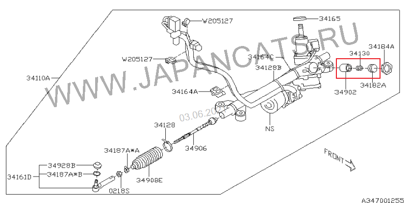

kerekovski написа:
П.П. Намерих я рейката, как изглежда, има електромотор на самата нея, но остава въпросът, някой успява ли да се справи с тропането и на каква цена?
Здравей, колега.
Тропането при мен изчезна след смяна на камък и пружина при Пламен (Варна). :good:
Удоволствието е несравнимо!!!
Частите струват 50 лв.
Ако се разровиш и сам можеш да го направиш.
Жалкото е, че аз нямам времето :(

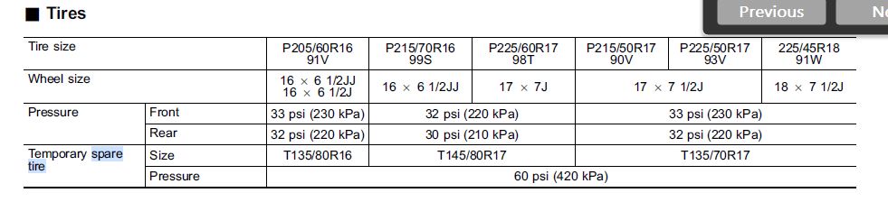

Някой знае ли, какъв е размерът на оригиналната патерица на Б14 3.6 европейка? Пълноразмерните гуми са 225/60/17.
Чет Юни 10, 2021 8:11 am
Постове: 595
Рейтинг: 178
Това е за Аутбек 2.5i:
Temp spare tire.JPG [ 51.87 KiB | Прегледано 888 пъти ]
Може и да е същото за 3.6...
Съб Юни 12, 2021 9:18 am
Ако си с 225/60/17 и ще ползваш този размер занапред, то патерицата трябва да отговаря на него, както колегата PitM е посочил по горе - в willtheyfit.com може да си сравниш с 145/8017
Съб Юни 12, 2021 10:20 am
Постове: 855
Рейтинг: 578
Такава излиза, да, мерси :) Сега остава да си намеря патерица с този размер - 145/80R17, че към колата имам една по-малка, която очевидно не е от тая кола - 125/70R18.
