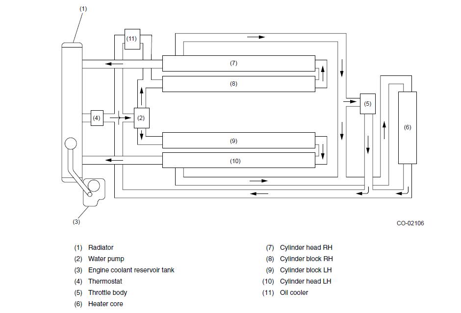

Според мен няма как да избие през радиатора на купето.
1. Нали за това е разширителния съд, ако вдигне налягане над 1.1 бара да го изкарва към него през клапана на капачката на радиатора.
2. По тази логика не трябва да има клапан за парното, който пак затваря водния кръг циркулиращ през радиатора на купето(или поне входа му)
3. Ако вдига налягане което не може да избие от някъде другаде, да не отваря термостат, да не работи водната помпа, да е последователно свързан(незнам има ли такива коли) и най-слабото място е радиатора в купето да, със сигурност си става мини бомба която лятото ако вдигне 120 градуса може да направи таблото кабриолет...та и не само него :pardon: . Ето схемата на циркулацията при H6. Радиатора си е паралелен И запушен да е циркулация пак ще има....факт.

Е точно това мисля да правим. :D По същият начин са тръбите и тук и на всяка друга кола.

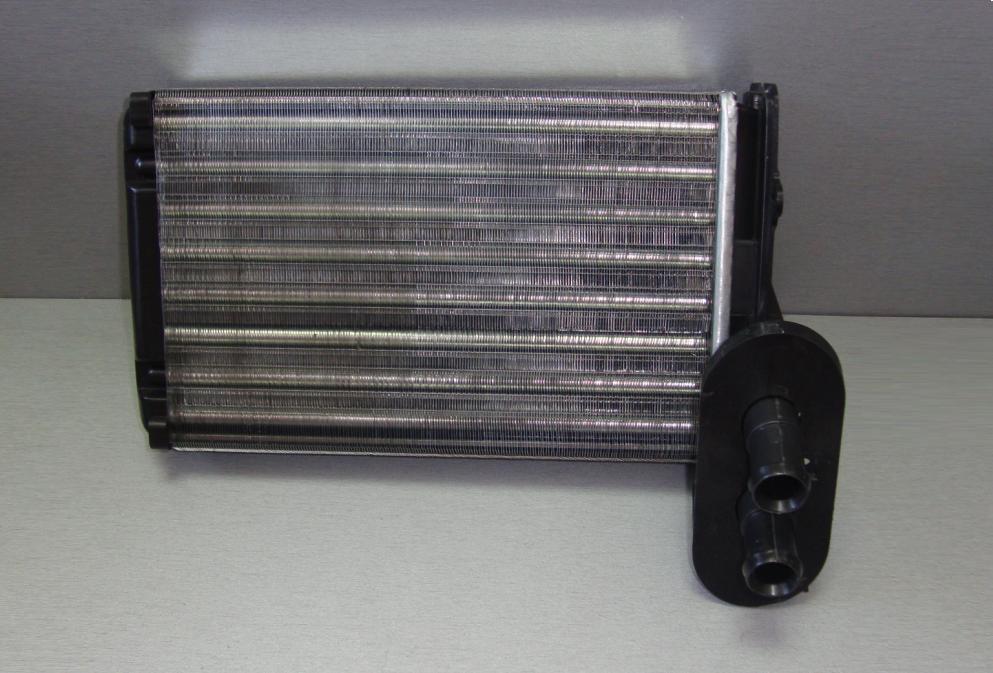

Ето това е снимка на радиатор за парно на кола. Не е от SUBARU но и нашите не са кой знае колко по различни. Та мисълта ми е че при тази процедура се почистват едва една, две тръбички от целия радиатор а останалите си остават запушени. Казвам го от личен опит,първоначално радиаторчето не пускаше почти никаква течност, но след третиране с препарат започна лека полека да се отпушва, докато накрая започна свободно да си преминава водата през него и решихме че сме го отпушили, да ама не. Когато го монтирахме на колата се разбра че сме си загубили времето и нищо не сме направили.Парното духаше съвсем леко топло и след по продължителна работа започва да изстива. След това се ядосах, прежалих пари за ново радиаторче и старото го разрязах с флекса да видя за какво става на въпрос и о изненада бяха се отпушили само две тръбички а останалите 6-7 си бяха плътно затапени. Та мисълта ми е ако ще се пробвате да го отпушвате, след като решите че сте готови, вържете по някакъв начин радиаторчето към постоянно течаща топла вода (примерно от бойлера) и се убедете че цялото се нагрява, то със напипване с ръка се усеща дали еднакво са загряли всички тръби. За да не се окаже накрая демонтаж, отпушване, монтаж, цял ден загубен и накрая нищо.

Благодаря за подробната информация. Идеята ми е да се опитам да го отпуша без да се налага да свалям радиатора и преди това таблото нали. Ако сваля таблото няма да се занимавам с отпушвания и други простотии, а направо ще сменя самия радиатор. Процедурата по свалянето на табло е много тегава и точно това искам да избегна. После ще има тук ми скърца там ми хлопа, тая щипка е счупена. Става мазало с една дума. Благодаря все пак идеята ми е да изкарам докато стане топло...после вече ще я мисля 8-).
