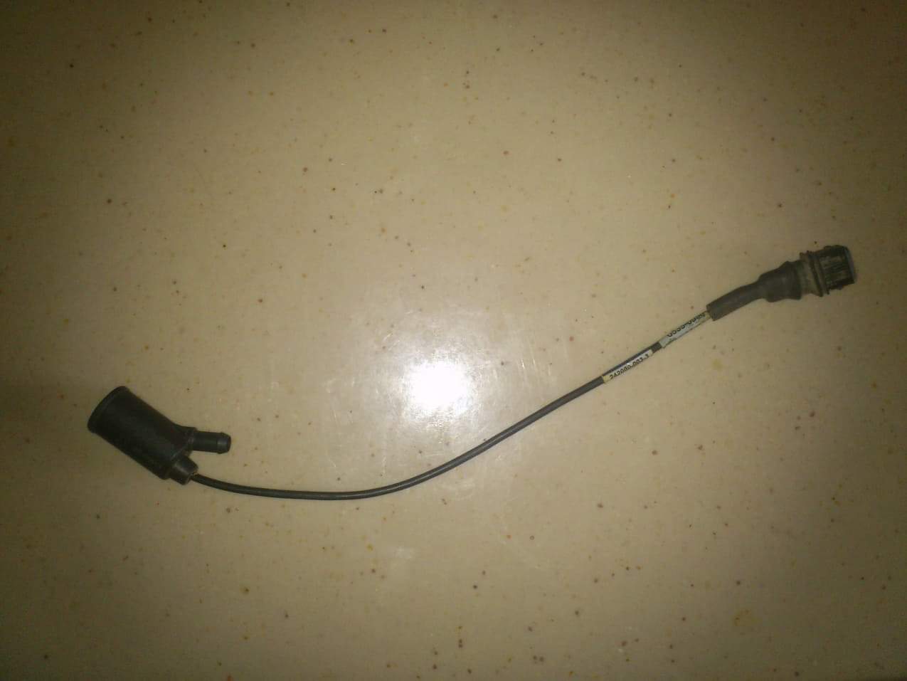

Здравейте колеги искам да попитам от къде мога да намеря такава дюза става въпрос за легаси 2.5 156к.с. BH3 мисля че се води
received_512842709310283.jpeg [ 40.47 KiB | Прегледано 290 пъти ]
Нед Ное 24, 2019 12:33 pm
Постове: 4396
Това телефлекс ли е? Ако отговорът е "да", спестете си мъките да търсите нова или здрава втора ръка. Газта вън и монтаж на нова. Тъжно, но факт - и без това бутилката вероятно е над 10 год.
Нед Ное 24, 2019 9:34 pm
Постове: 1556
Skype: valio-xxx
Телефон: 0888 8едно7 81две
Рейтинг: 571
Alxx написа:
+1 и аз така направих... :good:
