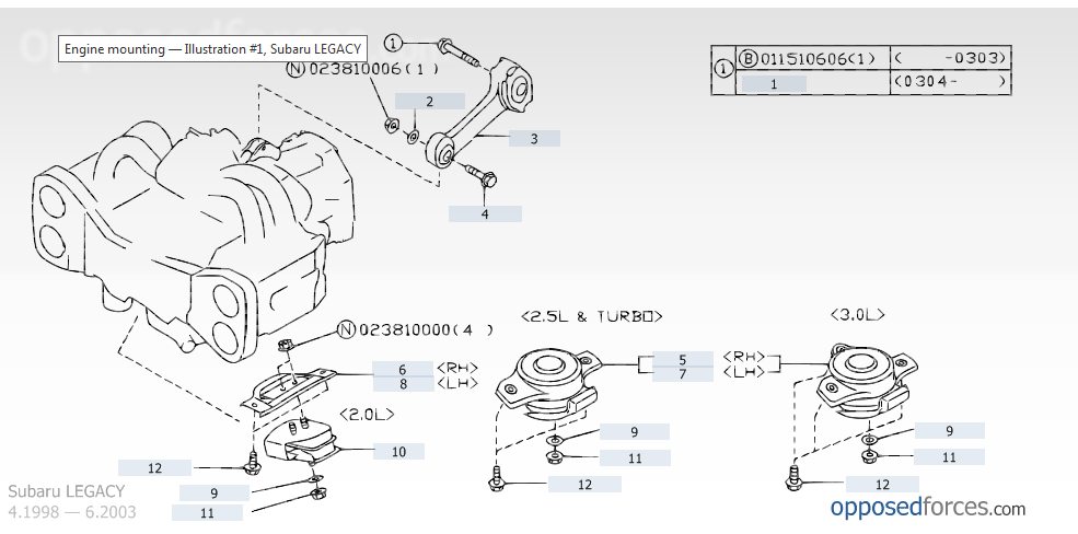

Що се отнася до решението на колегата petrasio, то е свързано с горния тампон на двигателя, или тъй наречения pitch stopper. Номер 3 на картинката по долу. Аз си играх да го размествам, да карам без него, убих едни два часа общо взето, но ефект нямаше никакъв. Просто при мен не е от това вибрацията.
Както казах преди нещо кара ауспуха да вибрира здраво. Аз си играя като правя следното. Паля, ръчна и давам на D, започва да вибрира и лягам отдолу, но нито самия двигател се тресе повече отколкото на празен ход, нито скоростната кутия има някакви вибрации, за сметка на това генерацията като я пипна и все едно имам Паркинсон. Предполагам, че тази вибрация се предава по твърдата връзка , където генерацията е вързана за скоростната кутия.
Продължаваме да търсим, няма да се отказваме я!
