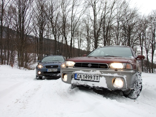

Ето една снимка от малък преход през Стара планина!!!
DSCF9796.JPG [ 185.25 KiB | Прегледано 249 пъти ]
