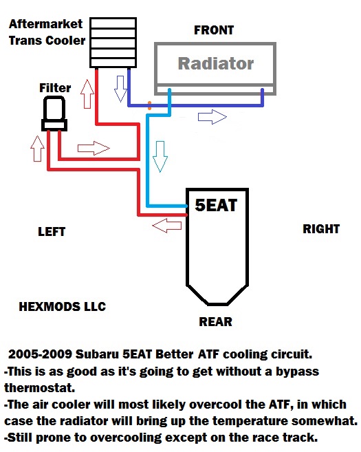

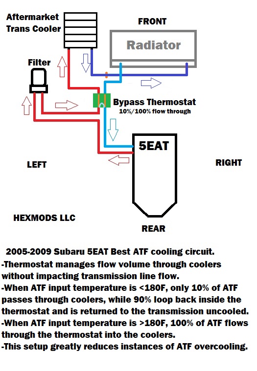

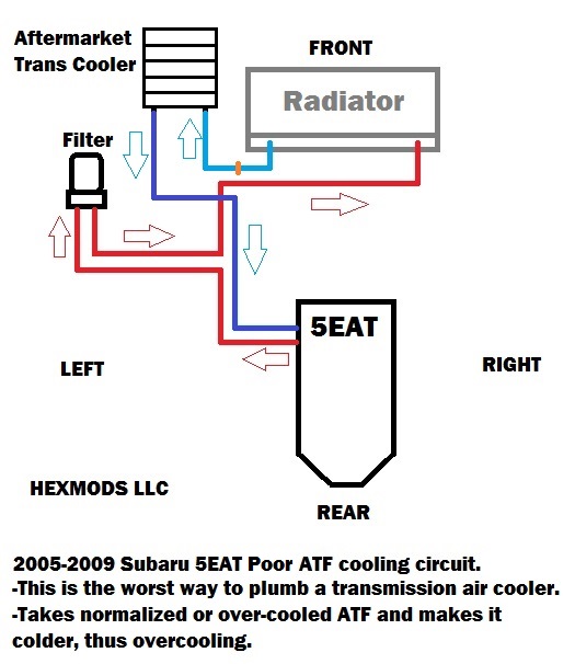

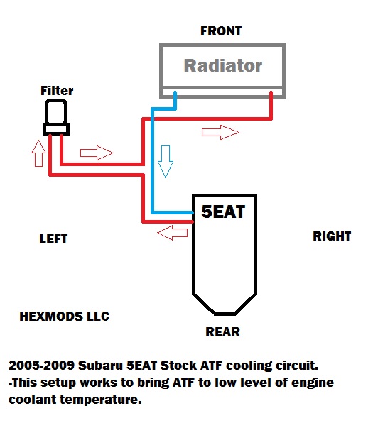

А тук вече се замислям за отделно охлаждане на маслото на двигателя и скоростната кутия с термостати. Мишимото имат готови китове за субару STI i WRX Mishimoto 2001-2005 WRX STI охлаждане на маслото без термостат, поради което си представям, че има качествени компоненти, на които могат да се поверят такива задачи. Пример: маслен термостат на Мишимото, маслен термостат на Derale с постоянно минимум 10% проводимост в големия кръг и вече самите радиатори и маркучи са сравнително лесен избор.
Даже проучих за охлаждане на автомата и намерих интересни неща. Първото е тема в чуждестранен форум за това как правилно се връзва такова охлаждане, за да не изстудиш кутията на автомата с и без термостат (оригиналната тема и снимки са от този форум legacygt.com - правата са на тунинг сервиз в Тексас, така че не смятам се брои за реклама).
Превода е в коментара към снимките с малък шрифт.
Коментар на файл: Оригиналното охлаждане на 5EAT автомат. Служи за изравняване на температурата на маслото на автомата с най ниската температура в радиатора на антифриза.

Коментар на файл: Грешно връзване на охладител/радиатор за автомата. При малки натоварвания и/или ниска външна температура маслото с нормализирана температура се преохлажда от допълнителния маслен радиатор.

Коментар на файл: По-добро свързване. При по-студено време топлообменникът на радиатора на антифриза може да затопли маслото преди да се върне в автомата.

Коментар на файл: Най-доброто възможно свързване, чрез добавяне на термостат на изхода на маслото за автомата. Термостатът поддържа постоянен поток от 10% през големия кръг (за предотвратяването на въздушни джобове и пускане на прекомерно студена течност в автомата при първоначално отваряне)

Зимата без термостат дали за скоростната кутия или за маслото гаранция това ще стане. Затова казах изрично, че това е приложимо само с термостати, които оскъпяват и усложняват проекта. Дадох и примери за термостати който съм срещнал.
Иначе съм още на стъпката с измерванията - понеже нямам с какво да меря температурата на маслото на автомата, а без реални измервания само на теория нищо не бих предприел.
Промяна: Ок, мислех си да кажа изрично, че без термостат не става това за България. Реално не съм съответно съм съгласен със забележката ти. Този третия вариант може и да работи за Тексас, но тук зимата ще караш на студено масло и ще прецакаш много нещата. А да не говорим, че и с тези 10% в големия кръг влошаваш стоплянето.
