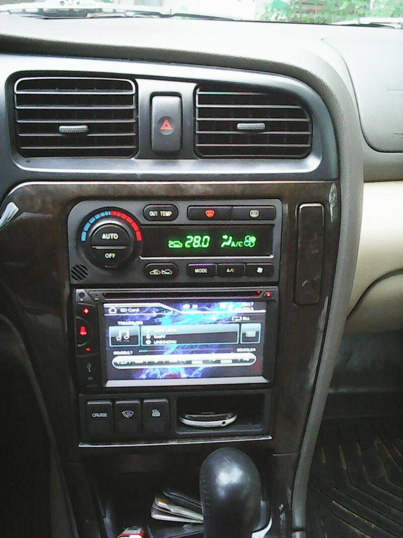

Колега, успя ли да монтираш 2 дин устройството?
И аз се запътих да си купувам 2 дин устройсво,
обаче сега измерих размера на оригиналното радио и той е 170мм,
а на стандартно радио е 178мм./ширина/.
Дали изобщо ще може да се сложи и 1дин радио?
Така излиза, че не можем да си купим и едно обикновено радио-CD...
Чет Юли 21, 2016 10:50 am
Постове: 160
Рейтинг: 240
nikpl написа:
Ако беше прочел темата, нямаше да ти останат въпроси за задаване ;)
Чет Юли 21, 2016 12:30 pm
Регистриран на: Пон Окт 19, 2015 11:15 am
Постове: 111
Автомобил: XV 2.0D, H6 2002, LPG
Рейтинг: 30
Четох, четох, имах и въпроси ама ги реших сам, ето резултата
Photo0007a.jpg [ 116.18 KiB | Прегледано 489 пъти ]
