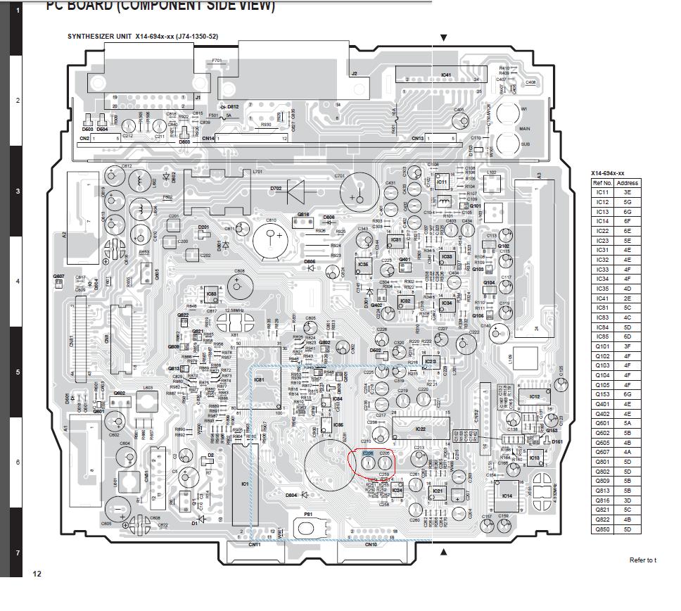

vachkata написа:
Здравейте колеги. Наскоро си купих Subaru Legacy 2004г. 2.0 138Коня. Имам следния проблем CD-то ми не работи. Може ли да се направи същото залъгване като при вас.
С колегата си говорим на ЛС, но по добре тук, може да е полезно и на друг.
gx201.JPG [ 168.14 KiB | Прегледано 826 пъти ]
Оградените кондензатори са аналогични на тези, тези, които описвахме по-горе. Успех, колега

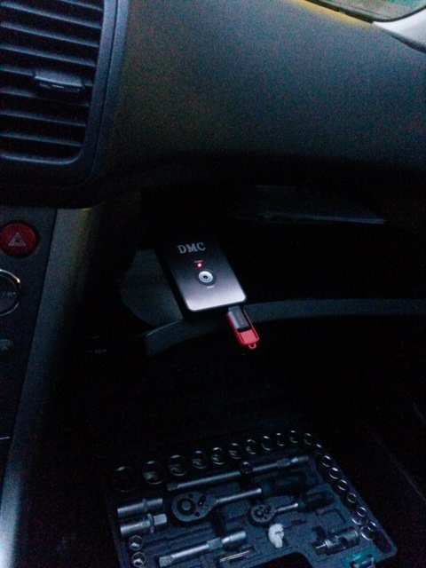

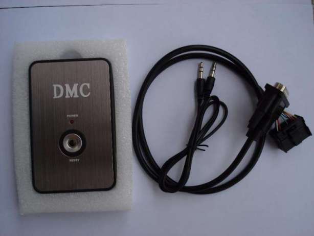

Колеги ако не ви се занимава с запояване или не можете аз прибегнах до това DMC Subaru Kenwood cd Player 140 лв. струва.
Дигитален ченджер на марката DMC,съвместим с много марки автомобили!Позволява добавяне на USB/SD card/Aux in към вашата фабрична система!Посредством джъмперите отзад,може да се нагласи за различни марки автомобили който "Не комуникират по оптика"!
С внесения "Decoding Chip", перфектно Поддържа MP3 и WMA музикални файлове.
Той може да възпройсвежда музика с висококачествен звук до 320 Kbit / сек.
Подръжка на SD / SDHC / MMC карта / USB стик / Card Reader / твърд диск с FAT / FAT32 файлова система, до 16GB.
Управление на Adapter със стандартно радио автомобил (с възможност за контрол на бутоните на волана).
Има и възможност да се работи заедно с действащото CD чейнджър.
Броят на показаните папки до 15 с броя на МР3 файлове, 99, отговаря на възможностите на чейнджъра фабрика CD.
Приимуществото на марката в случаят е,че е съвместим с Kenwood касетофони и със Subaru Kenwood устройства!
Kenwood GX-201 LH
Kenwood GX-201 SH
Kenwood GX-201 JH
Kenwood GX-201 KH
Kenwood GX-203 JE
Kenwood GX-203 KH
Kenwood GX-204 JH
Kenwood GX806EF2
Video: https://www.youtube.com/watch?v=KmN3_YqGOc8
