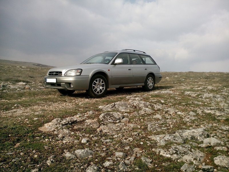

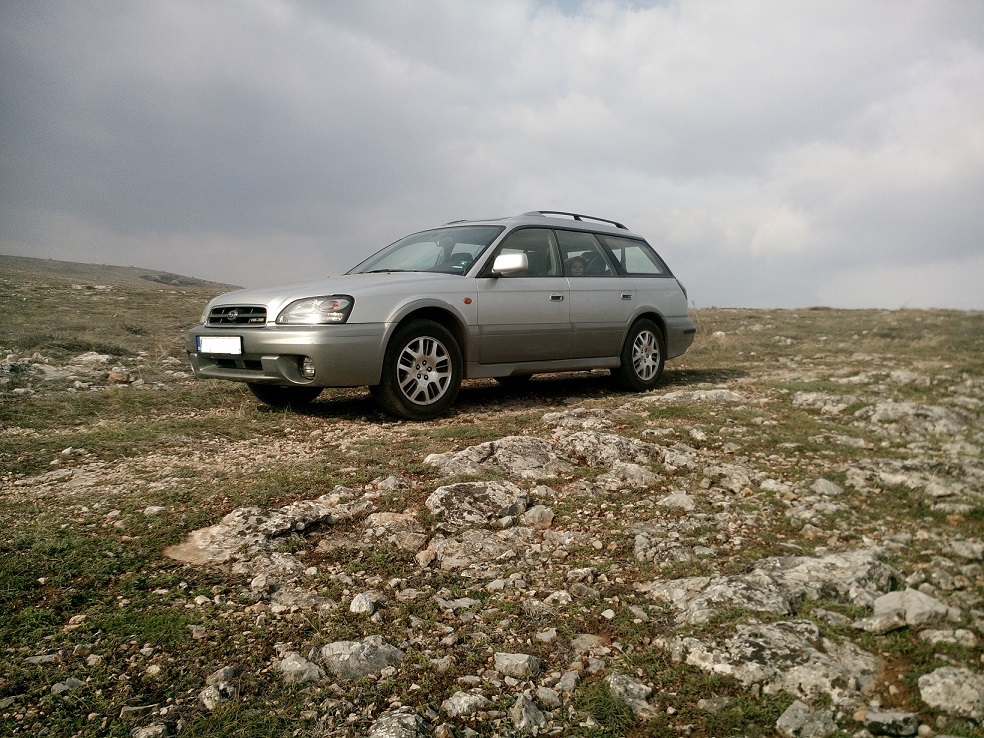

Здравейте колеги
Колата пристигна четвъртък вечер и вече е регистрирана. Вътре е много запазена, от вън има стандартните забележки за карана кола. Личи си че е пазена, а не напудрена. Гумите са отлични, 2 чифта.
Досега не бях влизал в Outback, вътре е тесничко, но удобно. Един колега, нисък с малко по голям корем не можа да влезе, кормилото се вдига нагоре но хода му е малък.
Покарах градско, извънградско и малко по баирите. Точно такава кола ми трябва: лесна за каране в задръстване, стабилна, проходима, не прекалено пъргава, удобна за всякакви условия. Идеалното семейно комби.
Колата е супер, децата много я харесаха и само ме врънкат да ги возя. Аз съм изключително доволен. Ще я покарам 4-5000км и ще я водя в сервиз за преглед и смяна на маслото на двигателя.
Специални благодарности на batbubi и Иван. Коректни, точни, бързи. Успяха да намерят перфектния автомобил за мен, без самият аз да знам какво искам. Спестиха ми много нерви и обикаляне по автоморгите (в БГ им викаме автокъщи).

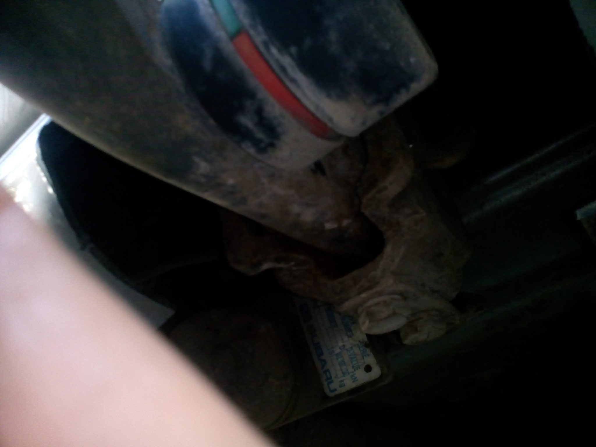

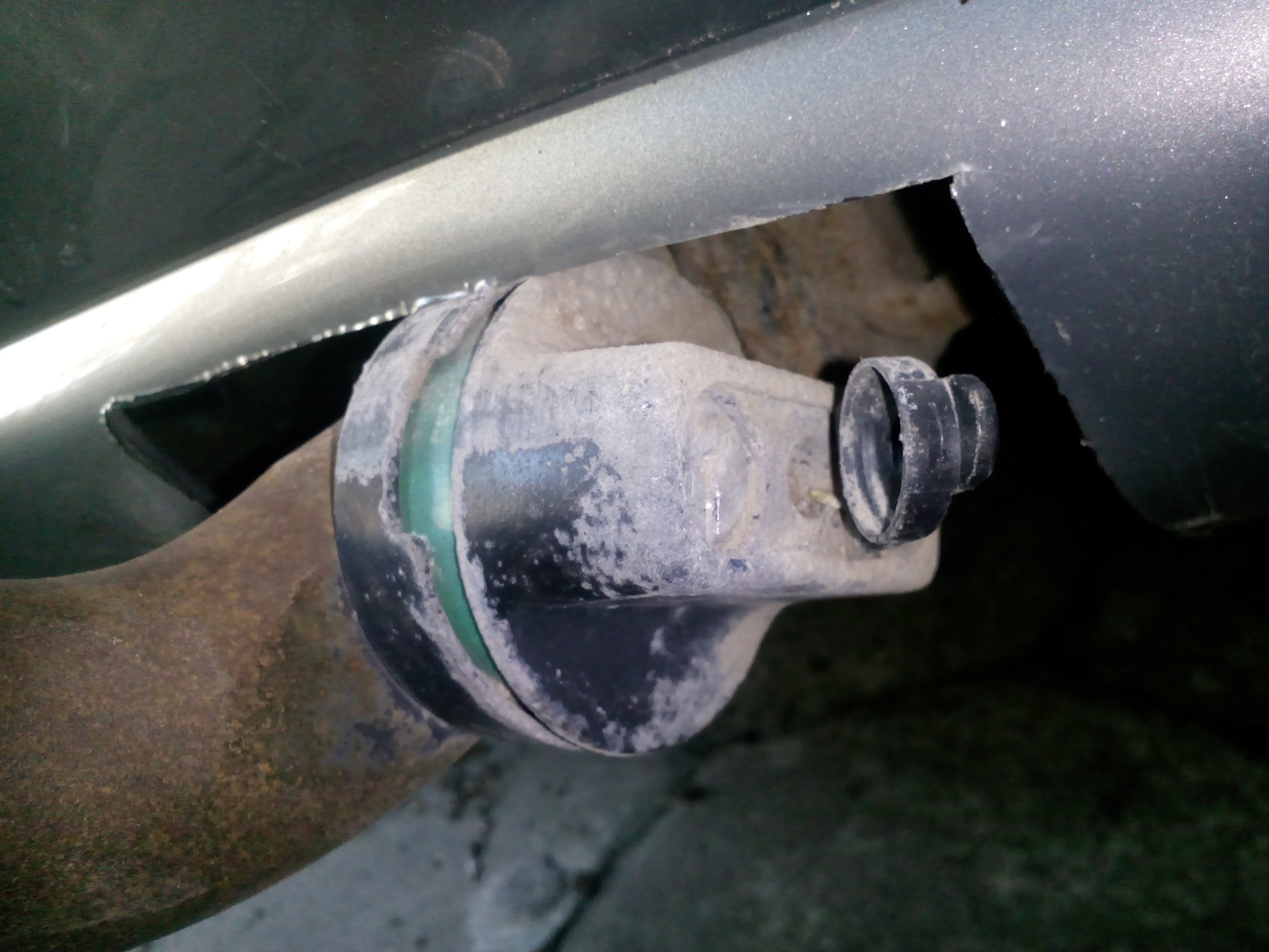

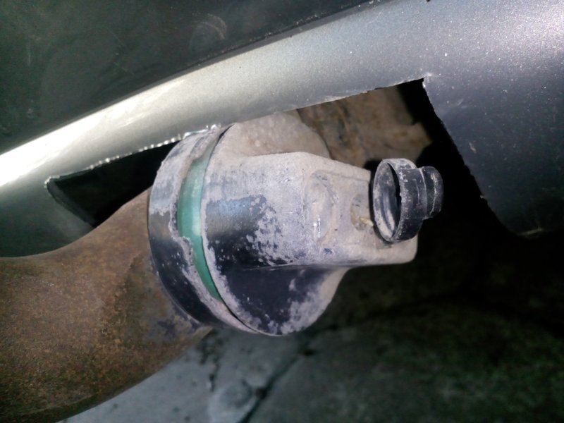

Колеги, предстои ми пътуване в Гърция и искам да махна теглича. В интернет намерих някакво ръководство на колата, но там не намерих инструкции как се маха теглича. Гледах на самата кола но не разбрах как да го махна. Предполагам че би трябвало да отвия някакви болтове и да се свали но никъде не видях болтове.
Моля дайте съвет, линк към тема в форума, клипче в нета или къде по точно е описано в ръководството. Как се пише теглич на английски?
Май ще се окаже някакво сложно начинание, а нямам време да ходя да чакам по сервизи.
Благодаря предварително
Чет Юни 16, 2016 8:58 am
Постове: 855
Рейтинг: 578
Дай снимка на закрепването на топката към основата, че тегличи има всякакви ;)
Чет Юни 16, 2016 9:11 am
Постове: 292
Skype: stoycho.danailov
Рейтинг: 211
Сутринта като го гледах търсих болтове. Сега като го снимах се оказа че има някаква ключалка( която сутринта помислих за букса). Може би се отключва ключалката и се завърта това нещо и то освобождава някакви зъби вътре. Изглежда че е наврян теглича е нещо като правоъгълна рамка и трябва да се дръпне навън, но не виждам от къде да се освободи. Тая ключалка направо ме смая. Не може да влезе ключа от колата в нея.ю
А терзи болтове дето се виждат отдоло на стората снимка изглежда че са много къси и не стигат до самия теглич. Мога да пробвам да ги отвия да видя какво ещ стане.
Коментар на файл: Има някаква ключалка.

Чет Юни 16, 2016 9:30 am
Постове: 855
Рейтинг: 578
Правилният вариант е с ключалката и врътката. Болтовете не играят. Имай предвид, че тази ключалка е с отделно ключе, което може и да не ти е било дадено. В такъв случай трябва да потърсиш услугите на ключар.

Чет Юни 16, 2016 10:50 am
Постове: 160
Рейтинг: 240
Аз съм с такъв теглич, само че сравнително нов - прясно монтиран преди да дойде колата от Швейцария.
За теглича има отделно ключе, доста по-малко от това на колата, което има червен пластмасов цилиндър там, където го държиш. Щом ключът е изваден, значи тегличът е заключен, ключът не може да се извади в отключено положение. А като се отключи, врътката се бута навътре и се завърта по часовниковата стрелка, след което тегличът "изпада" навън.
Аз бях късметлия, дадоха ми я с отключен теглич с ключето на него - беше клеясал и не искаше да излезе от ключалката... докато не пийна глътка WD40.
Успех с ключаря, опитай се да намериш вариант с някакъв алтернативен ключ или нещо подобно, защото махащият се теглич е готина екстра.
