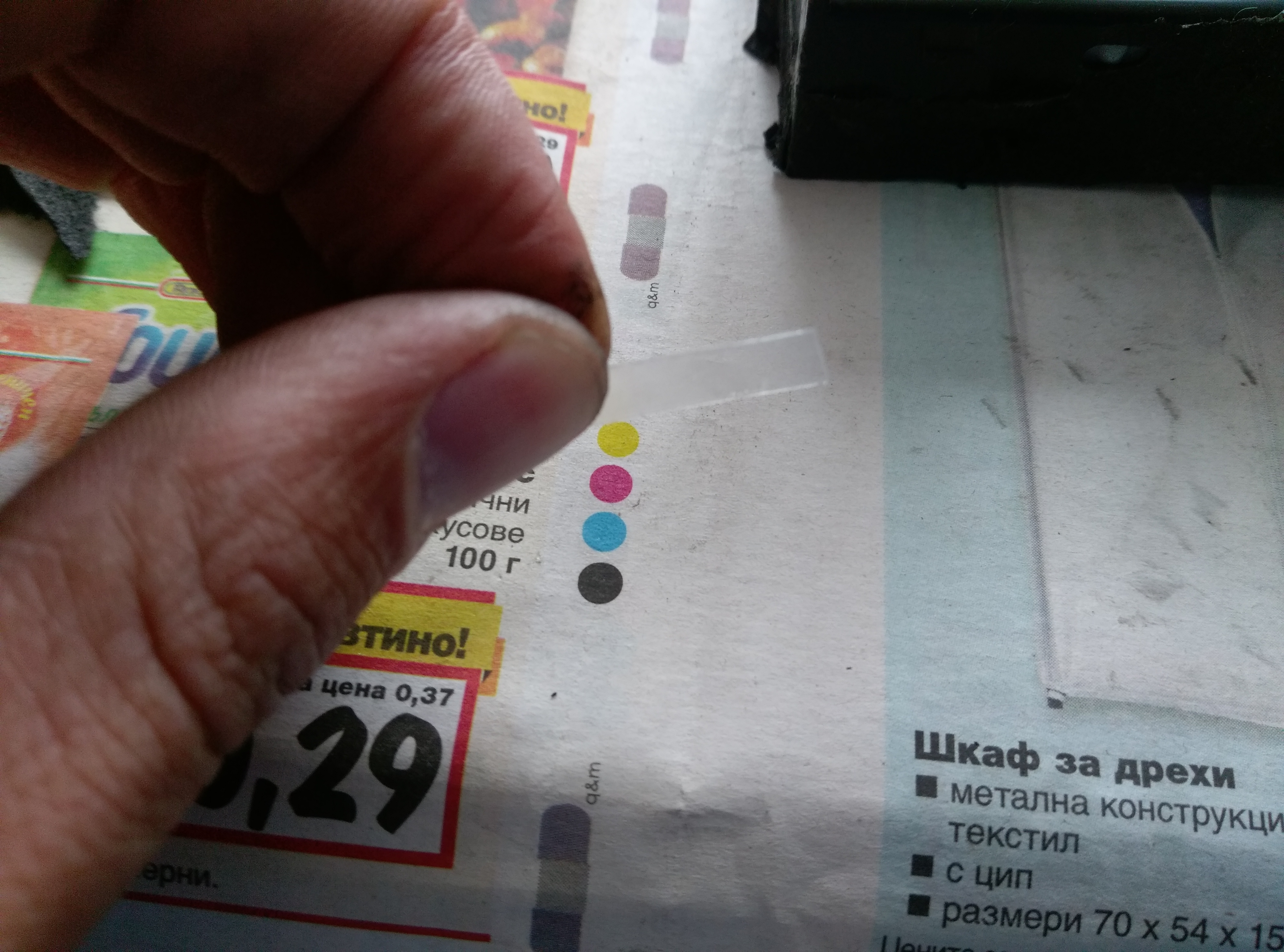

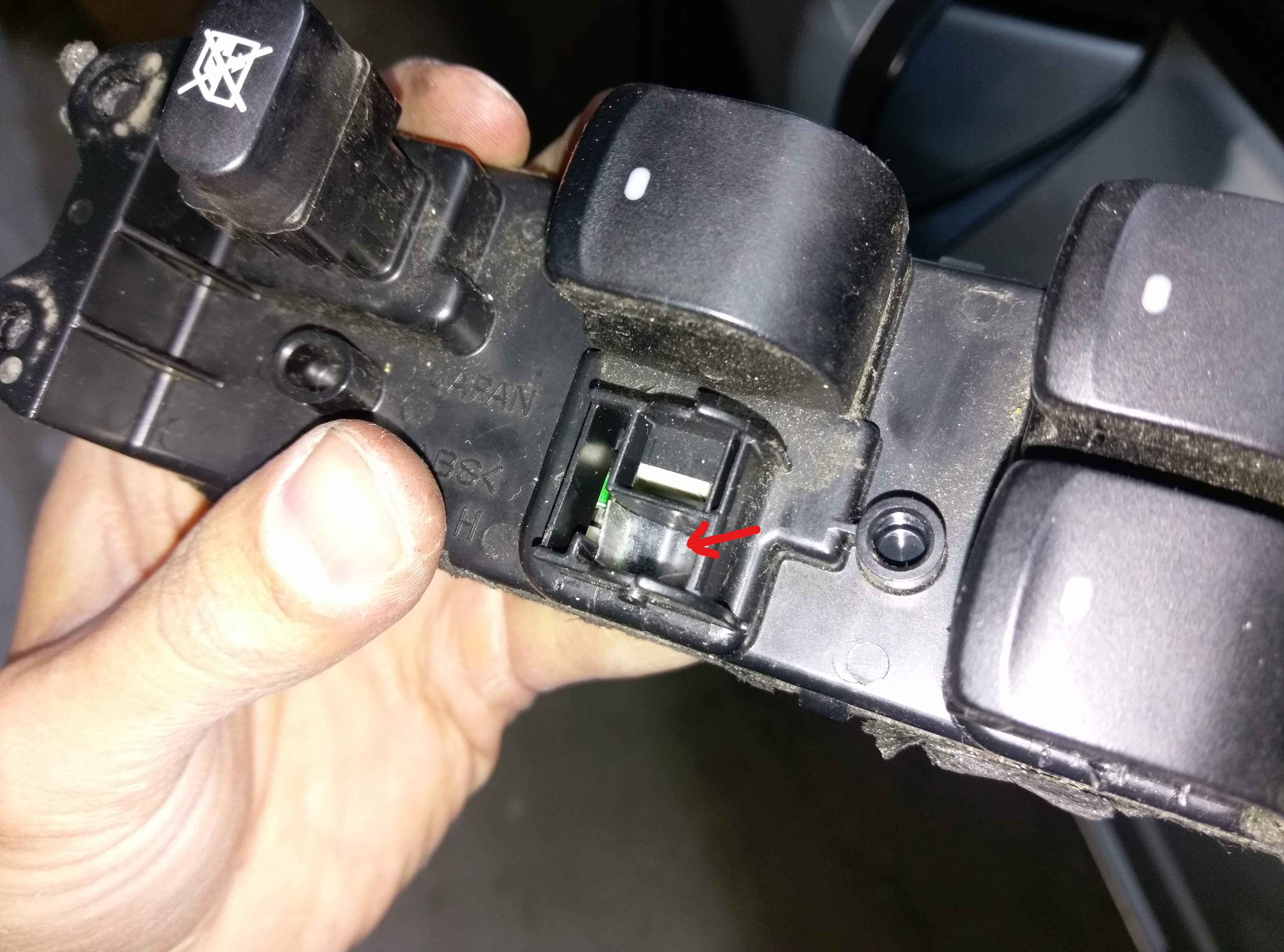

Като гледам и тук съм писал, но чак днес стигнах до действие по този въпрос... Искам да споделя какво направих, тъй като може да бъде полезно на някой някога. Днес успях да отремонтирам успешно проблема с бутона и вече имам отчетливи 2 степени. Както и колегата kerekovski разглобих конзолата с бутони и смазах наново. Само че бях чел за един трик с поставяне на пластмасова пластинка в гнездото, където се движи "иглата" с пружината. Идеята е, че леглото е V образно и чрез поставянето на един слой отгоре става един вид по-плавен прехода между позициите при движение. Никога не съм цъкал на работещ бутон и подозирам, че моят е с не толкова отчетливи степени, но все пак с достатъчно тактилност. Прикачам и снимки
