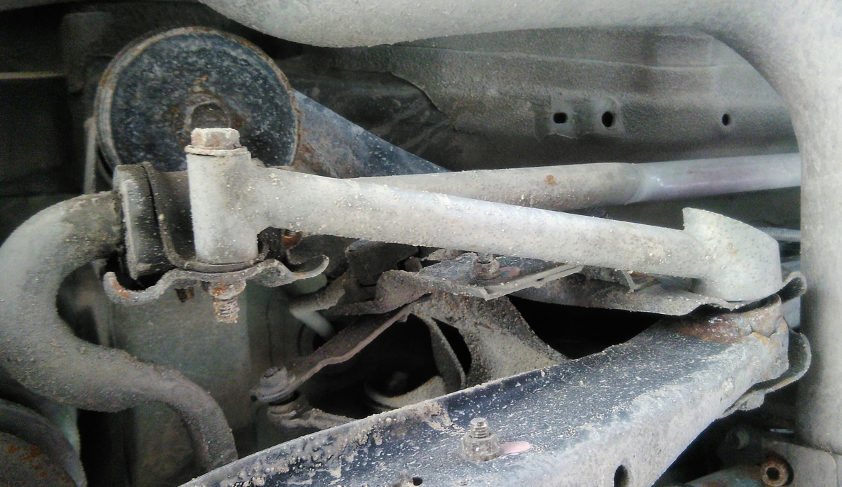

Не мога да преценя точно от снимките, но мисля, че задното окачване е доста по масивно на новия модел. Тази планка изглежда достатъчно солидна. Винаги е възможно да се счупи биалетка, ако си офроуд маниак или, както в моя случай, напънеш колата здраво по завоите. Не вярвам колегата да я ползва с такова предназначение.

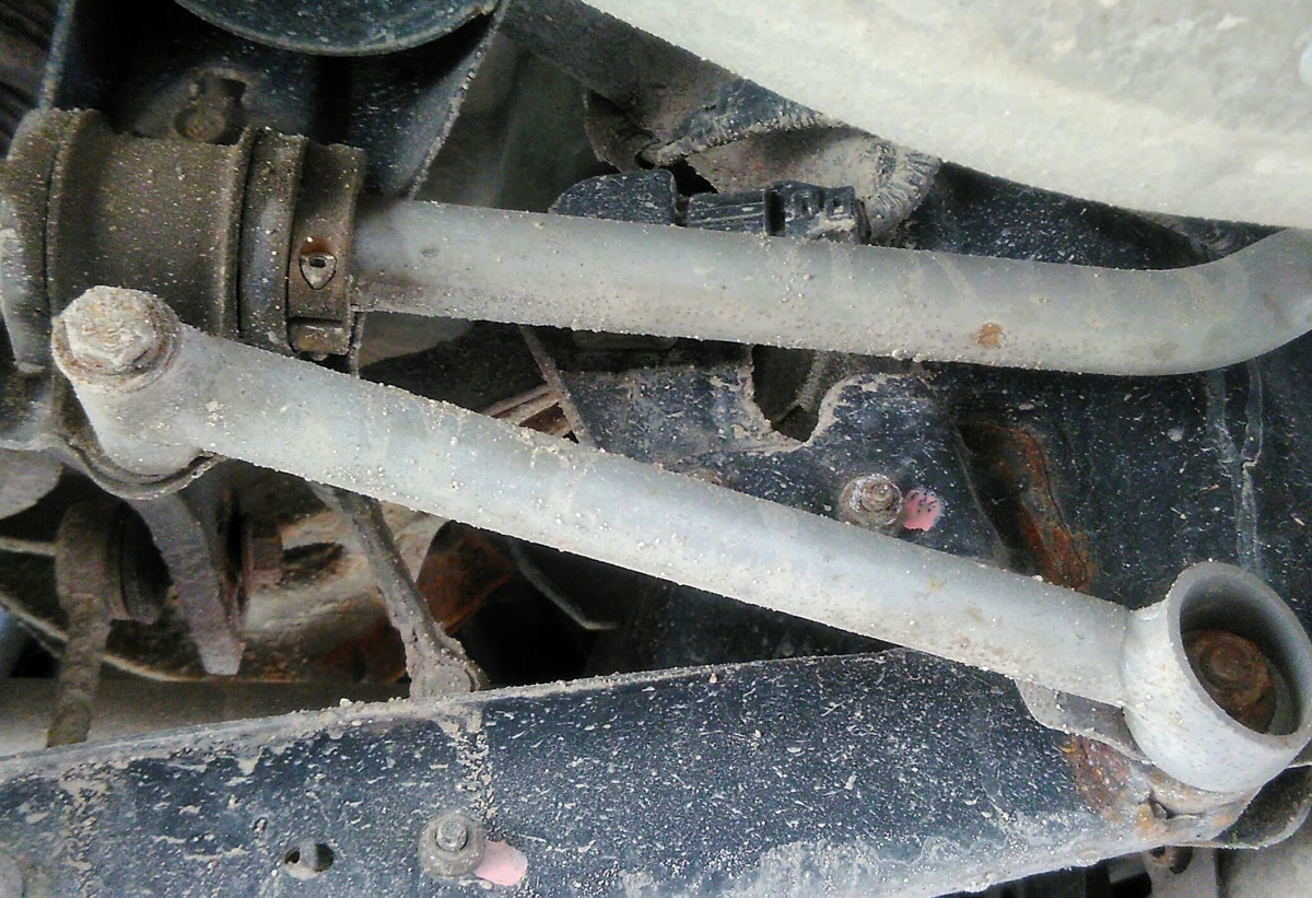

Колега ico_tech, автомобила наистина е изначално добър и супер универсален :good: , но това подобрение според мен е абсолютно задължително. Това високо купе с голям клиренс и наличие на адекватен двигател за него, просто си го иска този мод. Засега нямам отзиви от пътници возещи се на задната седалка. Но смятам, че няма да има разлика с возията на предишния европейски Бек. Иначе промяната беше констатирана на момента от моята съпруга, вече не се хваща за дръжката на вратата като вляза в завой. ROFL Това в кръга на шегата, но определено нещата се подобриха съществено с дебелата щанга. Със старата винаги имах едно много лошо разклащане на задницата в завой и в комбинация с някоя неравност на пътя, нещата ставаха много неприятни. В началото си помислих как може този модел Бек да има по-лошо поведение на пътя в сравнение с предишния модел. След като се разрових в нета и поразпитах хора разбиращи повече от мен, се реших на тази смяна. За допълнително засилване на връзката между моста и шасито смятам да поставя две щанги като тези на снимките. Видях ги на една Импреза STi, не знам дали са оригинални или са поставяни допълнително.
IMG_05.jpg [ 794.76 KiB | Прегледано 1396 пъти ]
IMG_06.jpg [ 649.36 KiB | Прегледано 1396 пъти ]
Засега го напъвам само по завоите и то доста здраво, всичко е наред с планките и биалетките. Ясно е, че с тази щанга съм ограничил офроуд възможностите на автомобила, но лятото ще го пробвам на някой лек офроуд как се държи в действителонст.

Тези "разпънки" са афтърмаркет и ги има за повечето модели на Субару, както за задния, така и за предния мост.
Основния проблем на окачването е, че използва студено огънати профили с отворено сечение. Ако искаш автомобила да се движи като БМВ трябва да се втвърдят доста компоненти, които при съвременните автомобили са от плътен алуминий или от огънат затворен профил.
Аз обаче нямах предвид тези разпънки, които намаляват усукването на носача, а подложки, които се слагат на тампоните на моста към купето. Там с времето се получва това потъване и поднасяне на купето, преди още да си загубил тракция. Просто се сумират хлабини в прекалено много възли, които са проектирани с цел увеличаване на комфорта. Люлеенето на купето е известно и доста коментирано в щатския форум - просто окачването за Америка е доста меко. Като пример ще дам Легаси Турбо (с изключение на спек Б), което в щатите не познава Билщайн, а си идва с обикновена Каяба.
Като заключение - Аутбек 2015+ е много неща, но не и пърформънс автомобил, даже и с шест цилиндров мотор. Сигурен съм, че върви прекрасно, и ако човек го кара спокойно насладата е несравнима. Безспорно има какво да се направи по окачването, дори само да мръднеш ъглите на задните гуми ще усетиш голяма разлика. Смяна на пружини и амове също дава голяма промяна, но едва ли е нужно за нова кола.
Аз обаче съм си взел петте пари от мераци за агресивно каране с Импрезата и сигурността, която ми даваше задната щанга от ВРХ. На финала направих ПТП поради скъсване на биалетка в завой - в резултат колата просто навлезе в насрещното платно без да мога да реагирам. Така че имай едно на ум.
