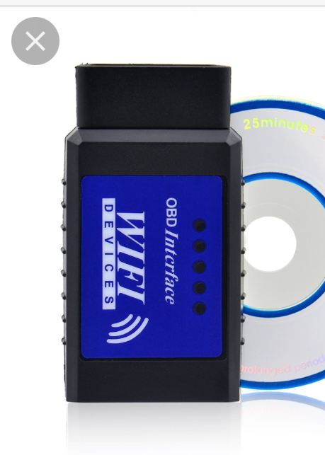

Колеги, да питам нещо относно моя елм, а именно защо не може да се свърже с компа на колата Бек б13 фейс 2.5, а при старата ми кола б12 фейс Н6 вървеше без проблем, четях/триех грешки, гледах живи данни… Елма е с wi-fi и го ползвам с айфон с приложения iobd2 и car scanner… конектва се, зарежда всичко, както си му е реда, и накрая систем фейлър…пише че не може да се свърже с компа на колата
Как мога да разбера дали е 1.5 или 2.??
Коментар на файл: такъв е елма
65A93EC8-6F6D-4790-B784-425E86C40DD2.jpeg [ 170.37 KiB | Прегледано 273 пъти ]
Пон Сеп 27, 2021 2:28 pm
Постове: 4396
Всички ментета са 1.0, независимо от маркетинга. Виж по-горе какво е писано за свързването при наличие на газова.
P.S. На iPhone ползвам DashCommand, само това става 100%.
Пон Сеп 27, 2021 8:35 pm
Постове: 368
Рейтинг: 164
Аз ползвам второ от възможно най-евтиния китаец с wifi (10-15лв) на iOS с Car Scanner, никакви проблеми на всички коли, на които е закачано. Първото умря физически.. Виж това за газовата, ако имаш.
Пон Сеп 27, 2021 9:50 pm
Регистриран на: Съб Юли 14, 2012 11:29 am
Постове: 65
Skype: b0k084
Автомобил: Outback B12 H6
Телефон: 0878 241 943
Пробвах да сменя на бензин, изгасих, палих, пробвах, все едно и също… Интересно че на б12-ката си бачкаше без проблем…
Пон Сеп 27, 2021 10:07 pm
Постове: 1871
Местоположение: Varna
Смяната на бензин от ключа не е достатъчна. В зависимост от вида на АГУ и ключа, когато компа е вързан по OBD, ключа има комбинация за наискане за да освободи канала. При мен е задържане след превключване на бензин. След 5 сек. светва жълтия LED за сервизен режим и чак тогава мога да перна елм-а. Ако не знаете какъв е ключа и неговите комбинации търсете предпазителя за газовата в двигателния отсек.
Успех.
