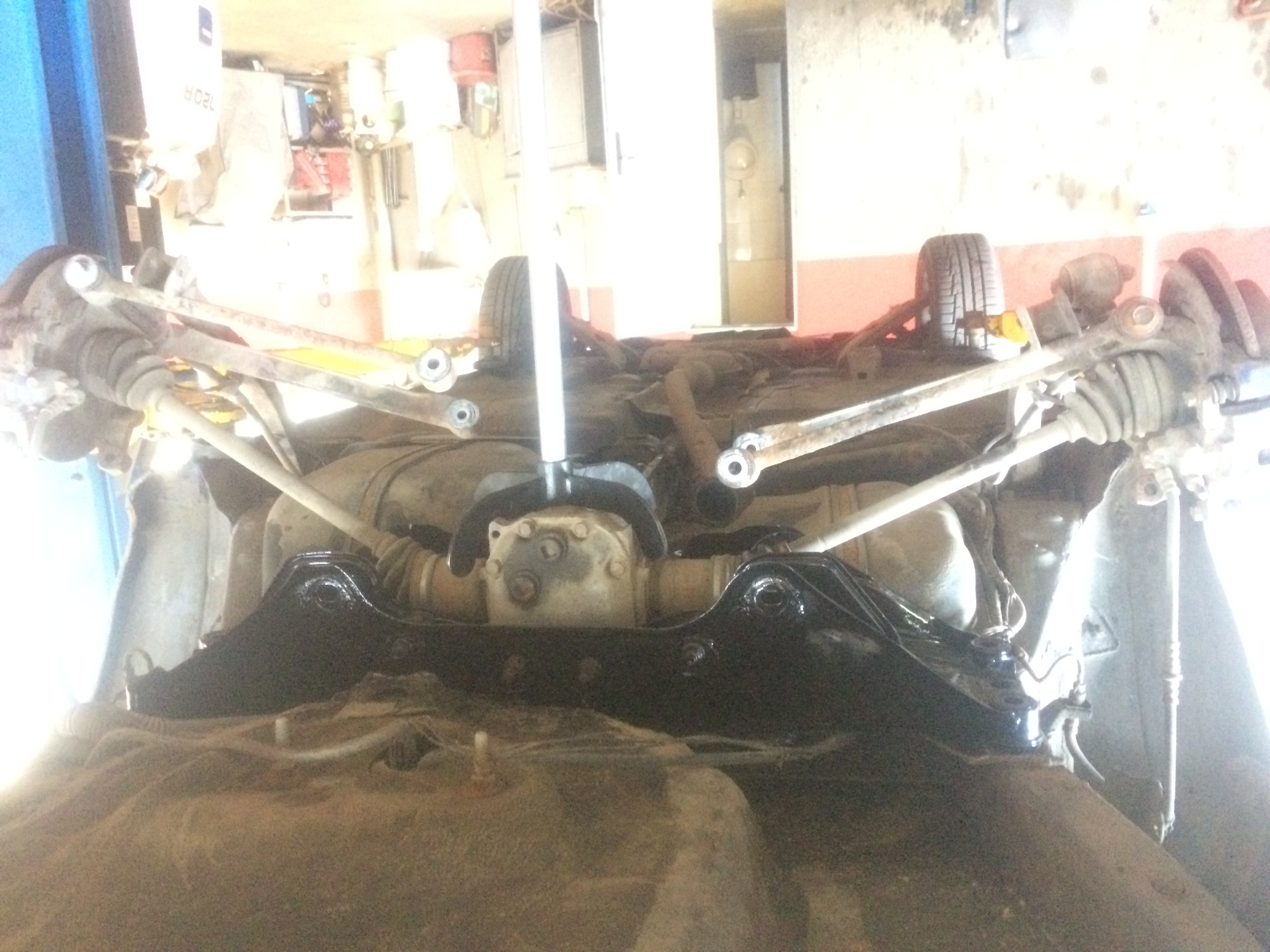

При последната смяна на маслото преди няколко седмици в сервиза я огледахме отдолу и ръждата беше тръгнала доста особенно по магарето. Препоръчаха ми да си взема ръждопреобразувател на WURTH 58лв и да я намажа навсякъде където има и мога да стигна. В събота отидох на подемник под наем , и се започна едно няколко часово търкане с телена четка :cool: ROFL , баси жегата беше 37 градуса .... След това за малко повече от час беше намазана с въпросния препарат и придоби друг вид ... Дано да има полза
Пон Авг 12, 2019 9:34 pm
Постове: 4396
Слави, ще те разочаровам ама само харчиш препарата. Магарето долу и на песъкоструйка, после или прахово, или вюрт, киселинен грунд и боя за огради :)
Коментар на файл: Това е пясък и прахово, предишните опити само с търкане бяха провал.
IMG_4171.JPG [ 1.04 MiB | Прегледано 792 пъти ]

Саше , тая процедура ще е живот и здраве на пролет , че мисля едно цялостно пребоядисване да и направя тогава, но да мине зимата първо :D

Така днес си взех колата от Павлин с монтиран допълнително радиатор за охлаждане на автомата и сменен основен радиатор с Koyo.
Радиатора за автомата поръчах от ebay с доставка до юк и от там до бг излезе около 150лв с директна доставка до бг излиза с около 40-50лв по скъпо. Това е модела и продавача https://rover.ebay.com/rover/0/0/0?mpre ... 2092631303
Цялата процедура като пари ми излезе 570лв ( двата радиатора, труд, части и допълнително масло за автомата )
Ще тествам колата следващия уикенд на път за Търново през Шипка
Ето малко снимки. Много добре се е получило.
