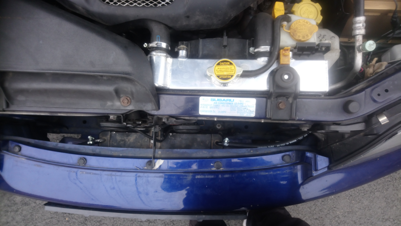

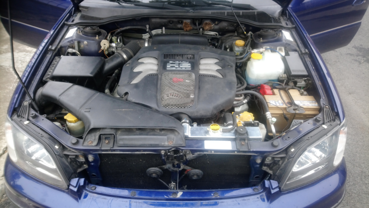

Моят маслен радиатор е от паджеро автомат, охладител за ск.кутия. 20-25см широк на 10-12 висок, сложихме го под свирките на гредата. Пада се малко зад бронята по скоро е срещу долният отвор на бронята.
При мен се получи много добре. Благодаря на приятелите които се включиха :bow:
Към шкорпиловци с пълна газ по завоите нямах никакви проблеми.
Но мисля че е добре термостата да е малко по хладен 2-3 градуса надолу.

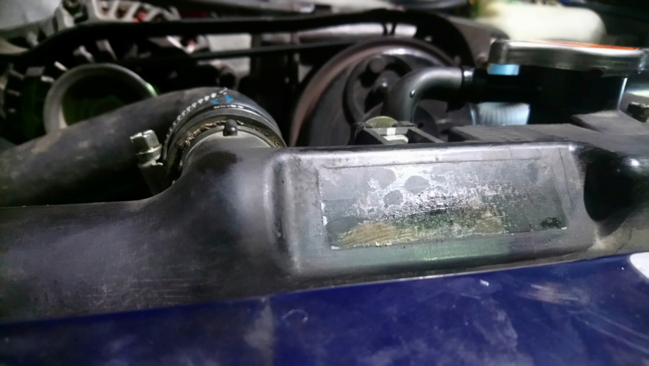

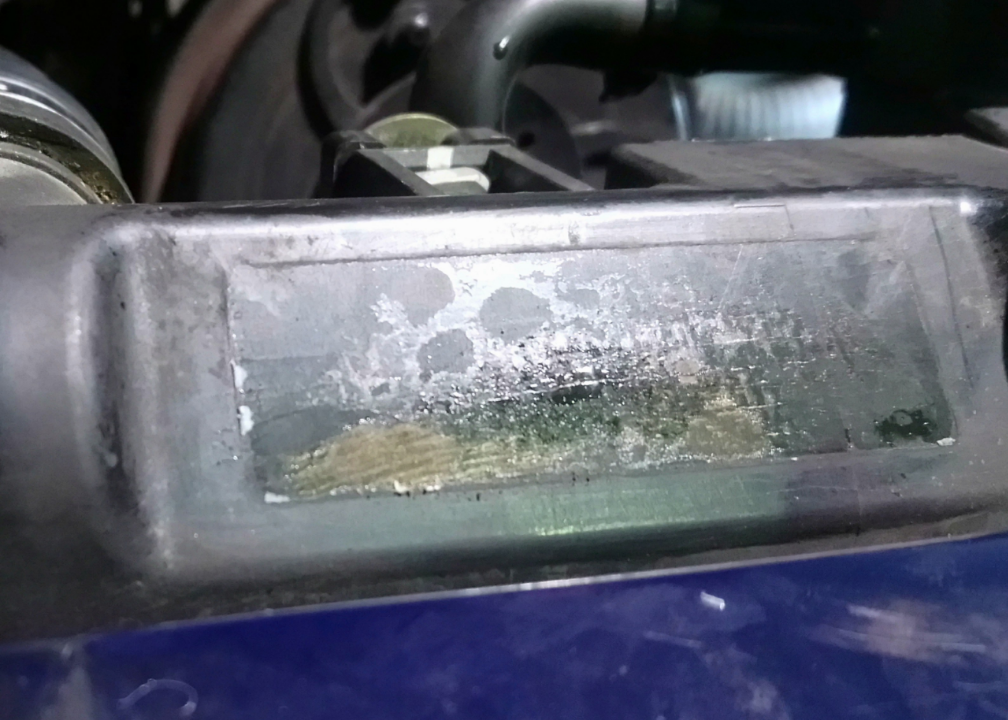

Иначе заради ей това направих ремонт на мотора.
Затова препоръчвам на всички да си сменят смотания стоков радиатор. Несе знае кога ще гръмне тоя стар прегорял буклук.
Моя се беше пукнал точно под лепенката, толкова малко че като е топла колата се изпарява и не се вижда.
При мен мотора нищо му нямаше, но като дадеш газ вдигаше температура. Тя системата нее била хермитична и прави възглавница.
Сега поне знам че няма да имам ядове с мотор, вериги, всичко е сменено.
