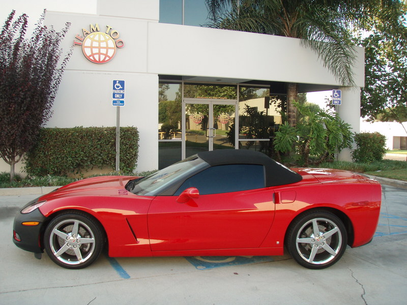

Ако трябва да сме точни clear bra е ето това например -
Random008.jpg [ 157.28 KiB | Прегледано 2149 пъти ]

Донякъде си прав-това,че е Bra-Bra e.Ама не е Clear.Даже е доста тъмна :D
